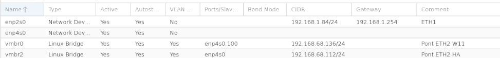

J’ai fait pas mal de tests sans succès, et comme indiqué, dès que je mets l’interface réseau enp2s0 qui porte l’IP d’admin de Proxmox dans un bridge, je perds la main dessus, et je dois me connecter avec un clavier pour faire un retour arrière sur la conf IP…

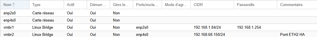

Voici la vue de mon interface Proxmox actuelle : j’ai 2 VM, une HA et une Windows 11 (ça sert toujours en dépannage).
J’ai activé le VLAN sur les 2 ponts, testé plusieurs configuration de VLAN ID…
Déjà, je ne sais pas comment faire pour garder la main sur Proxmox en mettant un pont sur l’interface enp2s0…
Et après, une fois fait, je mets simplement le pont créé à disposition de HA ?
Sachant que je pingue bien actuellement le subnet 192.168.1.0/24 depuis HA et j’y accède en HTTP/S notamment ou autre (via l’addon FireFox ou Terminal) mais je ne peux pas découvrir les devices de ce subnet.
Un problème de route, de mDNS ou autre ?
Tu as du bien bricolé ton réseau proxmox
Car par défaut cette interface doit se trouver dans vmbr0 et c’est cette interface qui porte l’interface d’administration
Donc
  • pas de configuration réseau sur enp2s0 mettre enp2s0 dans vmbr0 et mettre l’IP sur vmbr0 192.168.1.84/24 et gateway 192.168.1.243
  • pas de configuration réseau sur enp2s1 ajouter enp2s1 dans vmbr1 mettre l’IP 192.168.68.84/24 pas de gateway sur ce réseau (enfin d’après ce que j’ai compris)
chaque interface est dans un vmbr différent qui sont aussi dans 2 sous réseaux différents
Il te suffit après d’ajouter 2 interface dans ta vm HA chacune étant sur un bridge différent elles seront dans 2 sous réseau
Je te remercie, je (re) tester ça, avec le risque que je perde la main sur l’admin de Proxmox.
Je ne pense pas avoir modifié l’installation de base de Proxmox, et d’avoir enlevé enp2s0 d’un vmbr déjà créé, mais je me trompe surement.
J’accède à l’admin Proxmox via le subnet 192.168.68.0/24 (via Wifi donc) pour atteindre le subnet 192.168.1.0/24, est-ce que ça peut être la raison de la perte d’accès à Proxmox lorsque je mets son interface dans un pont ? Pas de routes à ajouter ?
En résumé :
  • créer un pont sur enp2s0 (en enlevant sa config), mettre la config sur le pont 192.168.1.X/24 GW 192.168.1.254 (ma Box)
  • garder le pont sur enp4s0 qui aliment HA et qui fonctionne avec une config en 192.168.68.0/24 sans GW (même si j’ai un routeur wifi 192.168.68.1 ?)

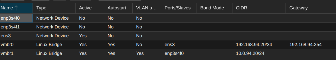

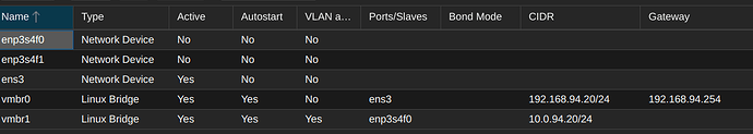

tu peux voir la configuration de mon proxmox avec 2 bridges
  • 192.168.94.0/24 correspondant a mon LAN
  • 10.0.94.0/24 correspondant a un 2eme LAN pour tests

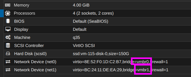

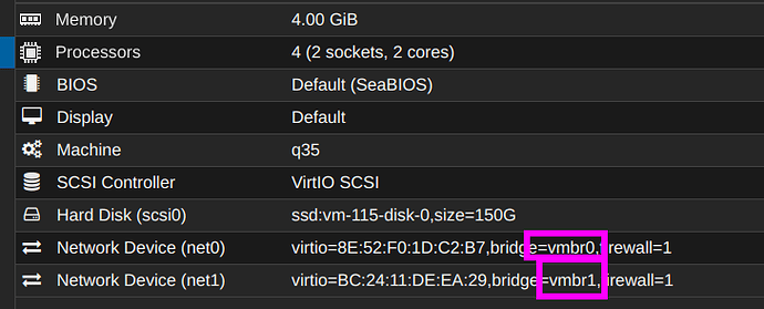

    et aucun soucis pour atteindre mon proxmox par ces 2 interfaces de vmbr1 192.168.94.20 et vmbr0 10.0.94.20/24
et la une VM disposant de 2 cartes réseaux sur les 2 bridges
après tu peux aussi jouer avec du vlan taggué mais il te faut du matériel de switching niveau 2 ou alors en tagguant les ports dans les OS ou sur PROXMOX

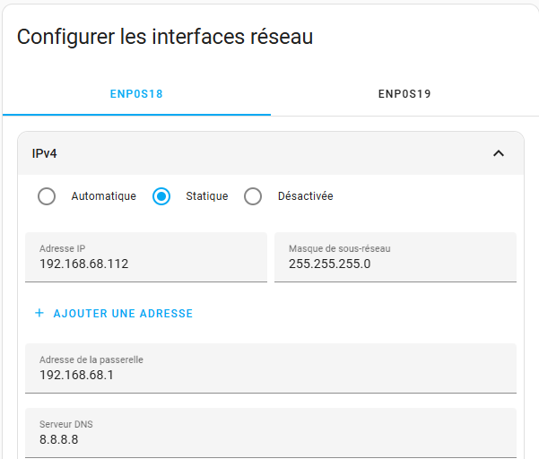

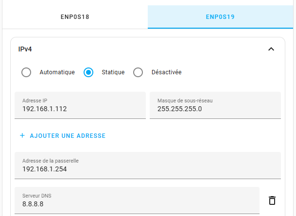

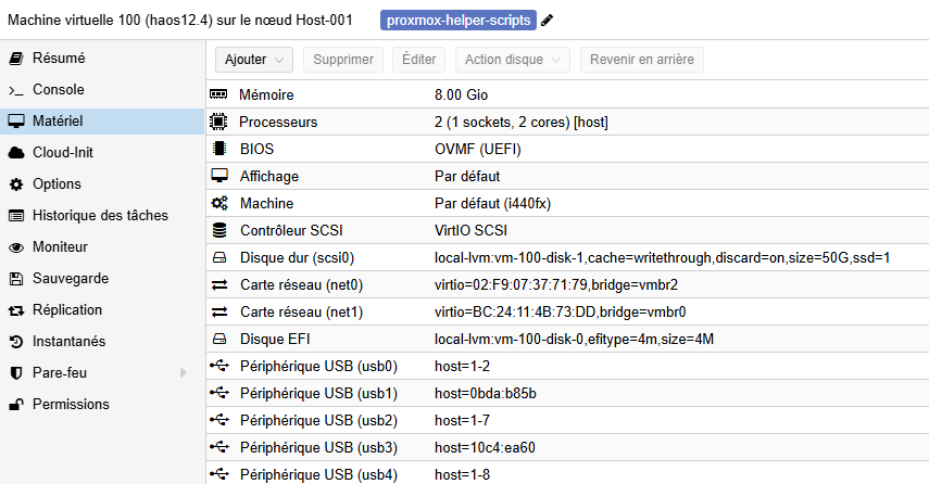

J’ai pu après quelques tests implémenter la configuration dans Proxmox : mes 2 interfaces sont bien encapsulées dans des ponts, et j’ai accès à Proxmox via les 2 IP déclarées (192.168.1.84 et 192.168.68.150).
J’ai mis les 2 ponts dans la VM HAOS : c’est OK je vois bien les 2 interfaces
Je les ai configurées dans HA puis tout redémarrer :
Mais depuis, je ne peux plus pinguer mon réseau 192.168.1.0/24 depuis HA (192.168.68.112), sauf la GW (192.168.1.254) qui est OK. Avant je pouvais les pinguer, sans pour autant avoir les intégrations.
Dois-je prendre l’adresse principale de HA dans le réseau 192.168.1.0/24 ? Je risque dans ce cas d’avoir le problème inverse : ne plus avoir accès à tous mes devices qui sont sur le réseau 192.168.68.0/24.
Dois-je ajouter une route quelque part ? Proxmox, HA, ou GW ?

En gros, l’ajout de la seconde interface m’a fait régresser dans mon besoin : je ne pingue plus le premier subnet contrairement à avant.
Et je n’ai pas toujours pas de découverte sur le premier subnet depuis HA.
Donc il me manque forcément quelque chose… Sachant que je n’ai mis aucune route en dur dans mon système, quelqu’elle soit et que j’ai désactivé tout FW pour tester et remettre ensuite la sécurité.

En enlevant la GW sur HA sur l’interface ajoutée, en la mettant en Automatique, j’ai réussi à récupérer la main sur le subnet 192.168.1.0/24.
Cependant, j’ai un soucis côté Upnp, et nmap sur ce subnet. Donc la solution n’est pas propre côté mDNS ou autre, ce qui fait que les intégrations ne remontent pas.
Je vais réfléchir à changer l’architecture de mon réseau pour rendre ça plus propre.
en fait je ne vois pas ce que tu appel un soucis nmap ? et l’upnp ainsi que le mDNS sont basés sur le broadcast donc ne sont pas des protocoles qui ne se routent pas
Nmap : erreur de l’intégration indiquant qu’il ne trouve pas de MAC sur mes adresses IP de ce subnet.
uPnP : erreur de l’intégration indiquant network unreachable.
mDNS : pas d’intégrations automatiques / intégration manuelles NOK sur ce subnet
J’ai simplement récupéré le ping en somme. Mais ça ne progresse pas par rapport à avant (une seule interface dans HA).
