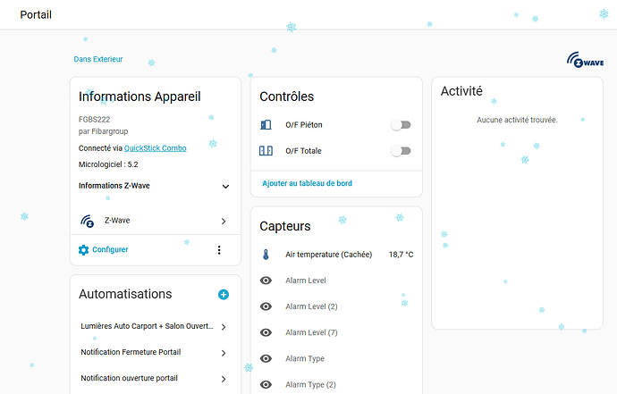

J’avais domotisé mon portail sur Jeedom avec des capteurs FGBS222 en z-wave.
La carte électronique est située dans le abti du moteur du battant 2 (celui qui s’ouvre en 2eme). C’est donc la que j’ai placé un FGBS222 me permettant via les OUT1 & 2 d’ouvrir le portail complet ou en piéton ainsi que de connaitre la position (ouvert, fermé ou entre les 2) du battant 2 via les IN1 & 2 (J’ai simplement connecté le IN sur un contact avec aimant)
Dans le bati du moteur 1 j’ai placé également un FGBS222 sur lequel je n’utilise que les IN pour connaitre la position du battant 1.
J’ai récupéré mes équipements z-wave en plaçant ma clé de Jeedom sur mon HA.
Mes 2 modules FGBS222 sont donc encore configurés comme sur Jeedom.

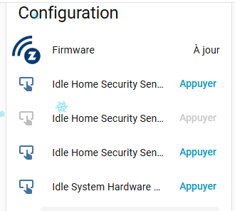

Ce qui fonctionne : mes OUT. J’arrive a ouvrir mon portail en partiel ou total via HA
Ce qui ne fonctionne pas : les retours d’état des battants du portail via mes IN.

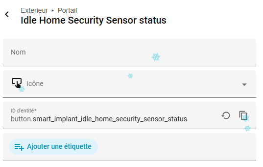

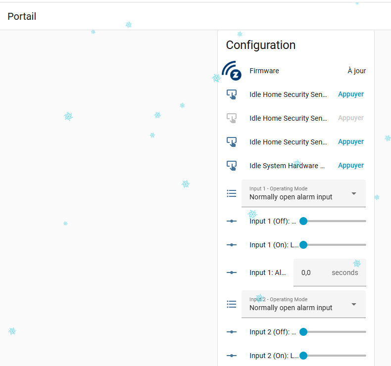

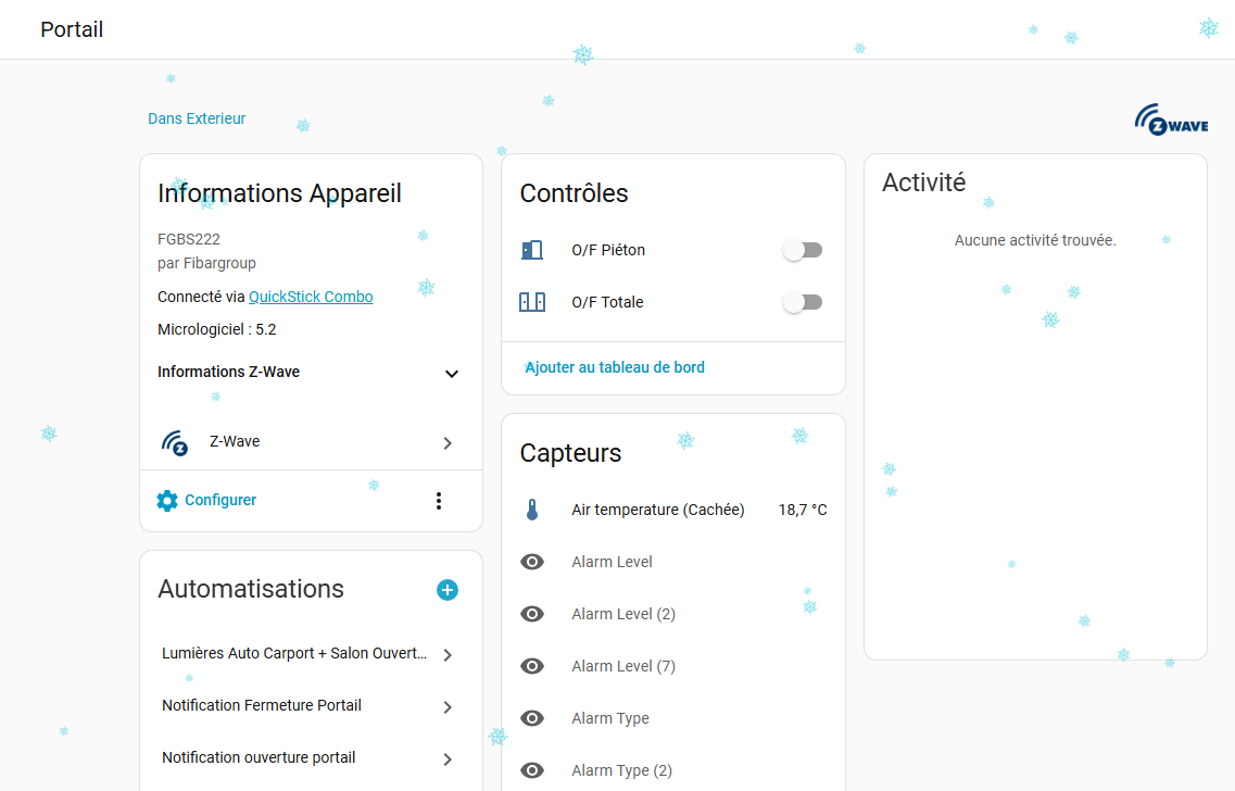

De ce que j’ai pu lire sur différents posts et notamment ici, il faut que je regarde l’état de mes binary_sensor.fgbs_portail_home_security_intrusion
Sur ma config ils ne sont pas en binary_sensor mais en button
Mais je regarde peut-être pas ou il faut ?

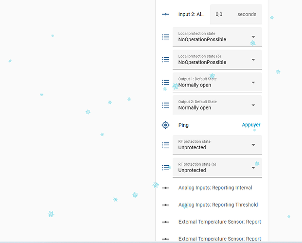

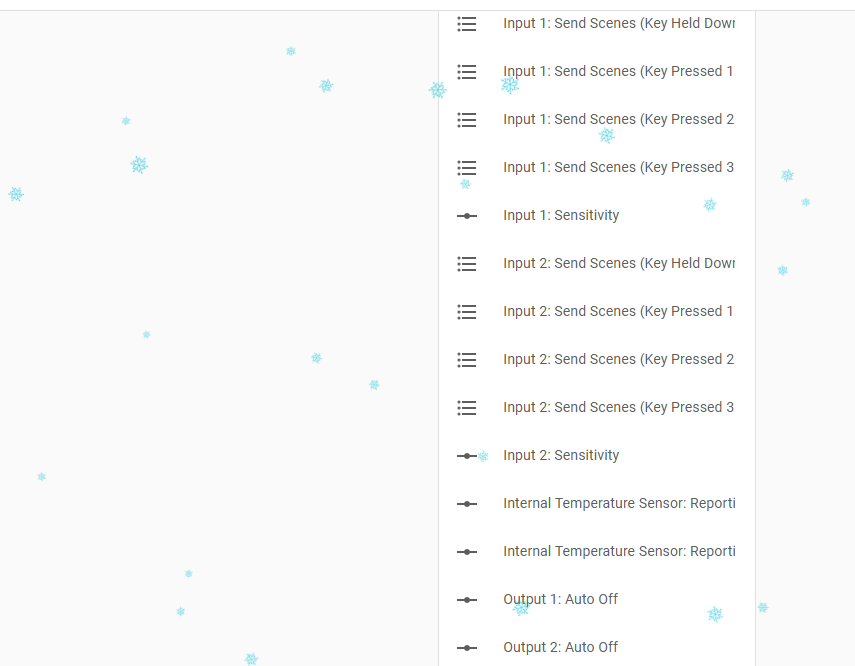

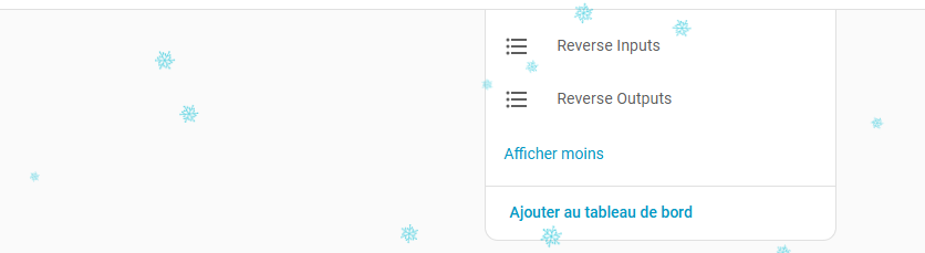

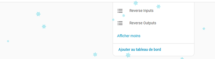

Voila ce que j’ai :
Vos avis ?

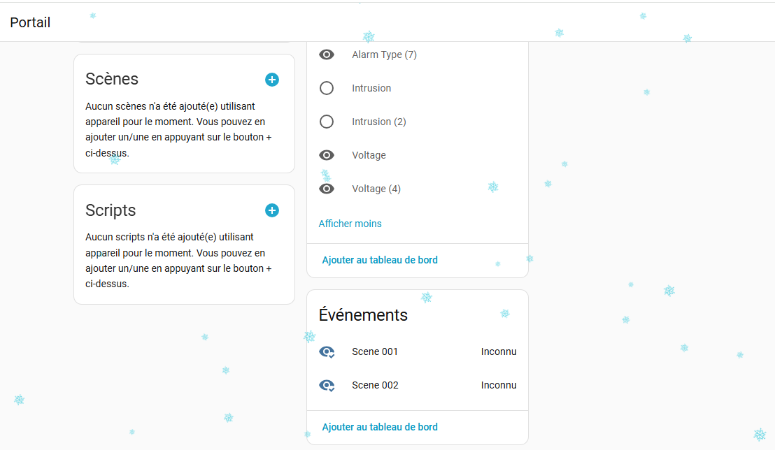

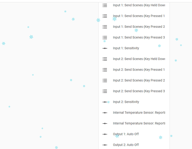

Je me réponds a moi même, ça pourra servir peut-être à quelqu’un d’autre.
A force de chercher j’ai compris que mes IN devaient être des binary_sensor.

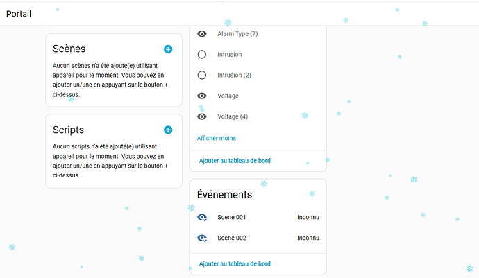

En cherchant les binary_sensor dans la configuration de mon module j’ai trouvé 2 capteurs appelés « intrusion » et « intrusion (2) »

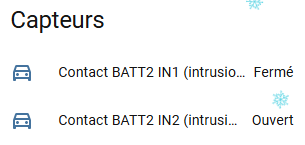

Je les ai activé pour vérifier les éventuels changements d’état et bingo, ca passait de dangereux à sécurisé ou inversement a chaque changement d’état de mon capteur.
J’ai changé leur petit nom pour mieux les identifier et je les ai affiché en tant qu’ouverture.
Ca fonctionne bien.
