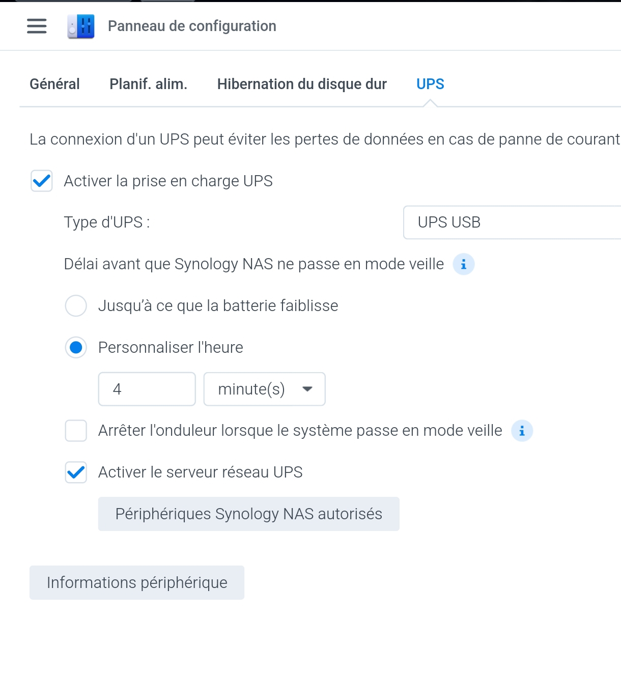

Tu peux aussi faire l’inverse et connecter ton ups à ton Synology et le partager avec ton home assistant en activant le serveur réseau UPS et en rajoutant ton ip de HA.
Alors, déjà je te conseille de faire l’inverse .
( Si perte de courant, dans le pire des cas, vaut il mieux que le nas s’éteigne proprement ? Ou ha ? En général c’est le nas qui contient les backups et les choses importantes ) .
Ensuite les Synology fonctionnent avec l’utilisateur monuser mot de passe secret.
Donc si tu veux que le Synology utilise ton serveur nut il faut lui créer un utilisateur (même slave) avec ces identifiants dans ta conf nut . Et dans l’autre sens pareil il faut utiliser cet identifiant (et que l’IP de ton client soit autorisé dans le syno) .

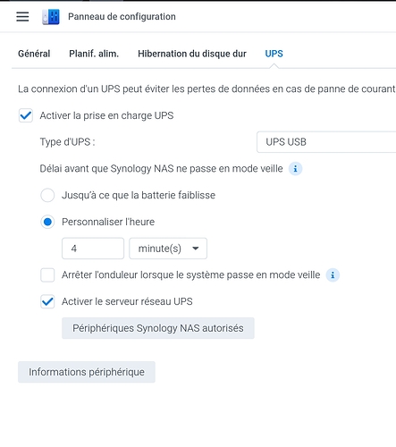

Merci pour vos réponse respective mais malheureusement, mon UPS n’est pas un modèle reconnu/pris en charge par mon NAS…
D’où ma configuration
