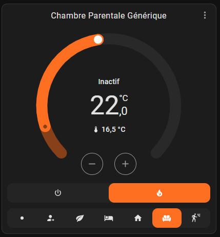

mon 1er problème :
dans mon tableau de bord, la carte thermo n’affiche pas la bonne température
Merci pour votre aide

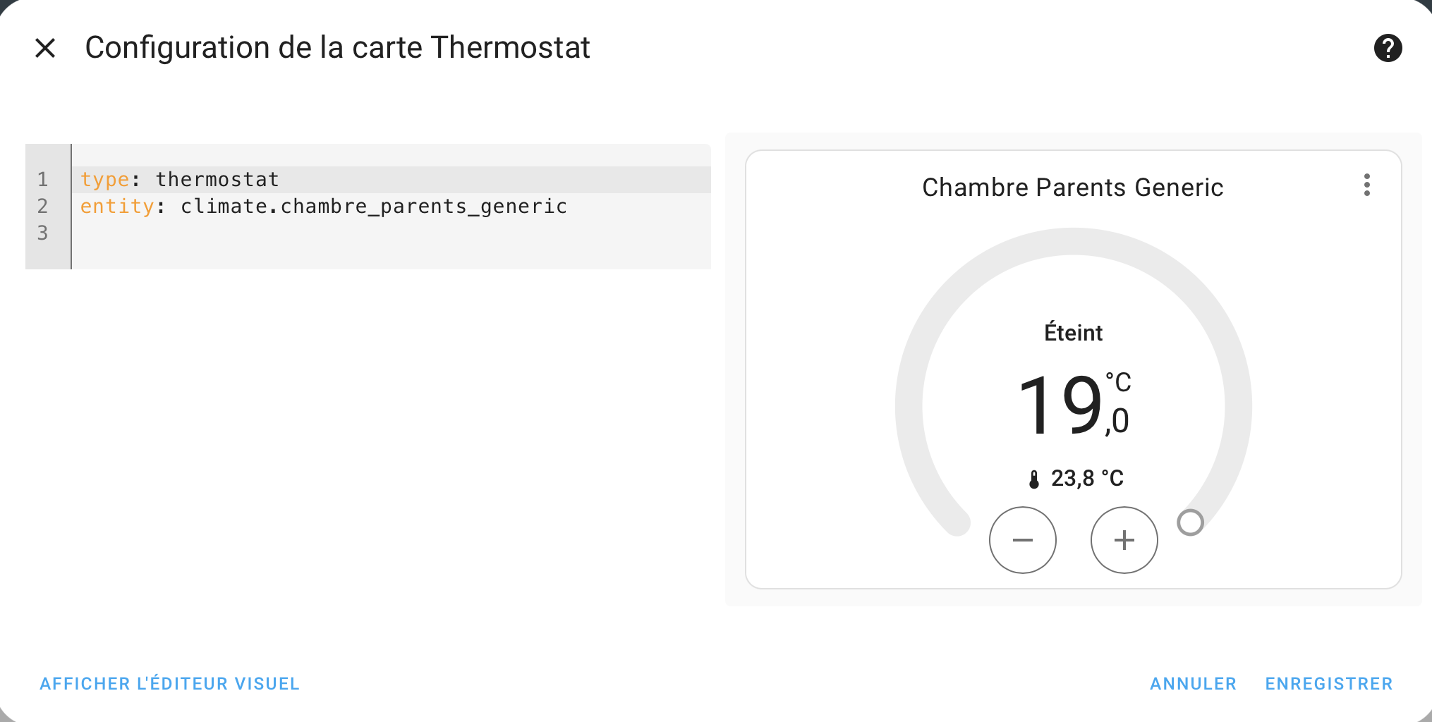

Peut-tu montrer ta carte ! En mode éditeur !
target_sensor: sensor.module_chauffage_chambre_parents_energy
Est-il le même sensor que celui que tu montres image
salut merci pour ton retour,
voici quelques captures, je ne sais pas trop ce que tu veux dire 'en mode éditeur"
Cà c’est effectivement le mode éditeur avec le nom de la carte !

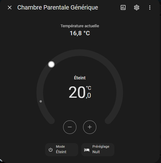

Exemple un peu plus représentatif
Mode édition de la carte image
type: thermostat
entity: climate.chambre_parentale_generique
features:
  - type: climate-hvac-modes
    style: icons
    hvac_modes:
      - "off"
      - heat
  - type: climate-preset-modes
    style: icons
    preset_modes:
      - none
      - away
      - eco
      - sleep
      - home
      - comfort
      - activity
show_current_as_primary: false
1er problème résolu merci

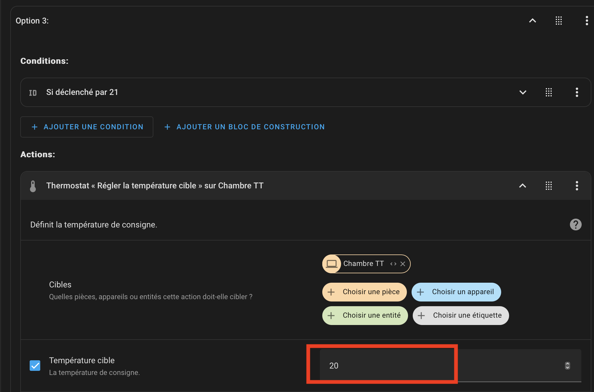

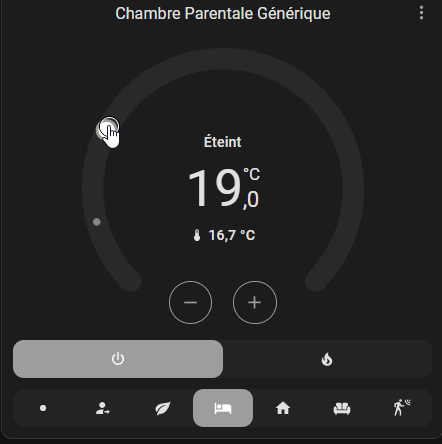

2è problème dans ma config, depuis les 21h mon radiateur ne s’enclenche pas.
pour mes tests, j’ai modifié la température max dans mon fichier config
pour mes tests, j’ai modifié la température dans ma programmation
dans mon tableau de bord, si je bouge les réglages rien ne se passe

Pour ce qui est du réglage de T° par automation, il faut que tu montres la totale en YAML de l’automation !
Max temp à 20° ?

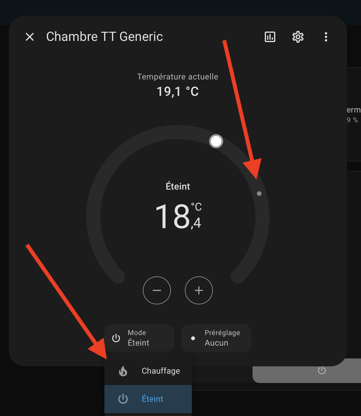

Normalement fonctionne même si éteint , il n’y a pas d’incidence ?
@ledid33 ne fait pas les commande de réglages sur le switch mais sur le Dashboard directement
sur la carte directement
test thermostat génerique éteint
Sur le switch(on voit bien que j’y suis car Histo, Paramètre et Menu :point_right:image
