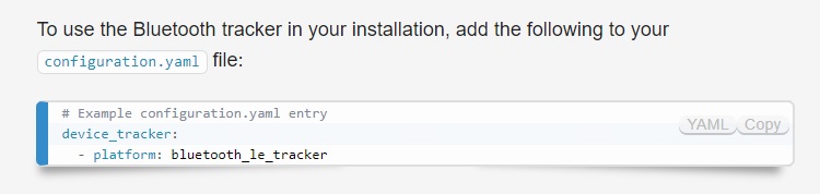

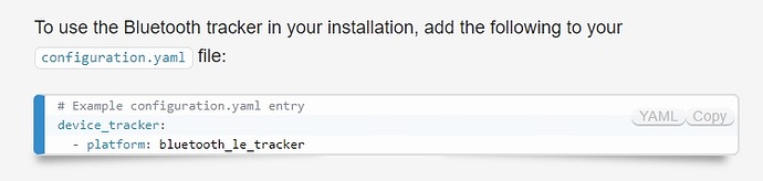

dans la doc officielle vous aller intégrer dans votre configuration.yaml ceci:
binary_sensor:
et pour device tracker:
ce qui vas alourdir votre fichier configuration.yaml, je vous propose donc de faire :

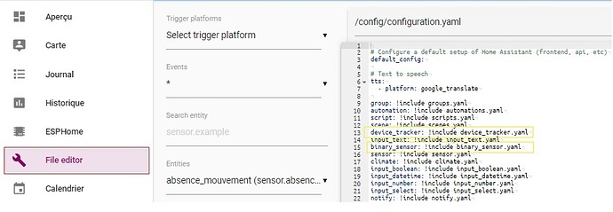

dans le fichier configuration.yaml
créer ses deux lignes:
binary_sensor: !include binary_sensor.yaml
device_tracker: !include device_tracker.yaml

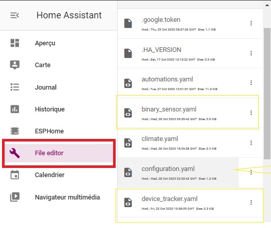

au même niveau que configuration.yaml dans file editor
créer deux fichiers:
binary_sensor.yaml
device_tracker.yaml

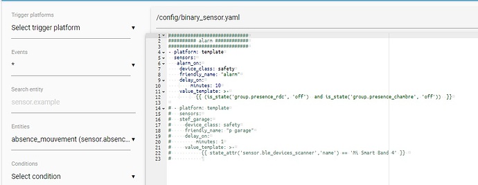

voila maintenant il faut remplir ses deux fichiers. (attention on ne précise plus l'objet ex: binary_sensor) et il vas falloir migrer tous vos binary dans ce fichier
le binary_sensor.yaml
- platform: template
    sensors:
      leve_du_soleil:
        friendly_name: "le soleil est levé"
        value_template: >-
          {{ state_attr('sun.sun', 'elevation')|float > 0 }}

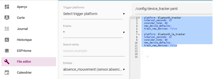

le device_tracker.yaml:
voila vous avez installé le tracker bluetooth redémarrer le serveur.
remarqué que j'ai mis false a track new device. car je préfère les configurer moi même.

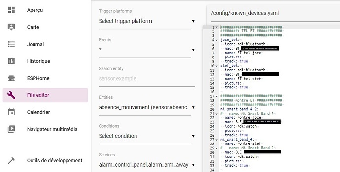

au redémarrage un nouveau fichier à apparu:
known_devices.yaml
dans ce fichier vous pourrez mettre les bluetooth a tracker et a assigner aux personnes connus. voila un exemple avec les bracelets miband et le bluetooth des téléphone.
on redémarre le serveur est magie ca marche.

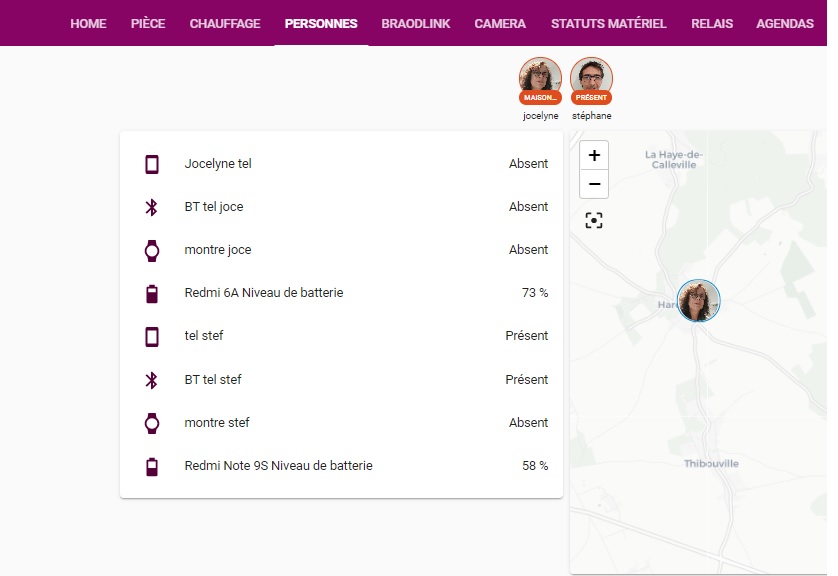

voila j'espéré que cela pourra vous aider. (bien sur sur la dernière image j'ai intégrer le wifi et le gps pour la présence)

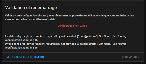

J'ai un soucis en suivant ce tuto, je ne sais pas s'il est encore d'actualité mais pour la partie device_tracker j'ai des messages d'erreurs que voici
Hello peux-tu montrer ton fichier de configuration ?
Bonjour, le voici

ok :slight_smile: donc il faut le device_tracker.yaml
Je viens tout juste de recommencer et je n’ai plus d’erreur su HA, bizarre
