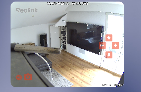

Configurer les boutons prendre une photo ou enregistrer une video avec Reolink e1 zoom
j’ai suivi les conseils des spécialistes sur le site et j’ai acheté une caméra Reolink e1 zoom
j’ai fait via onvif des script pour les boutons de direction ca marche …
et j’aimerais pouvoir avoir un bouton pour prendre une photo
une autre pour prendre une video de 60 secondes
et un troisième bouton pour aller en pleine écran si je le désire
( j’ai pas trouvé cette commande !! )
je met ma card actuelle que j’ai bricolé
type: picture-elements
camera_view: live
camera_image: camera.salon_blonay_profile000_mainstream

j’ai lu sur internet qu’il fallait donné les doit d’enregistrer dans yaml j’ai fait cela mais en controlant mon yaml il me dit que ce n’est pas correct qu’est ce qui est faut ?

merci d’avance pour un coup de main pour résoudre mon problème
Mike
voici des exemples avec les actions adéquate.
une capture
action: camera.snapshot
  entity_id: camera.reolink_e1_zoom_profile000_mainstream
  filename: /media/Capture/Capture_Reolink_{{now().strftime("%d%m%y_%H%M") }}.jpg
un enregistrement de 10s:
action: camera.record
  duration: 10
  filename: >-
    /media/Capture/Recorder_Reolink_{{ now().strftime("%d%m%y_%H%M") }}.mp4
bonjour
merci pour le coup de main !
cela marche et on est d’accord que les images ou
fichiers sont enregistrer comme cela sur la box ?
et ma deuxième question qui était pour le bouton pour passer en pleine écran quand on est sur la page des caméras c’est possible mais avec quel commande
merci encore pour ton aide
mike
Oui, les fichiers sont stockés dans média sur ton stockage du HA.
Je pense pas qu’on puisse.
J’utilise la carte frigate-card qui propose le button.
merci pour l’info !
cela veux dire que si je veux utiliser le zoom je dois prendre la card frigate et
je dois refaire tout mes ptz sous frigate ?
ou je peux récupérer ma card actuelle

le zoom , n’est pas le fullscreen. La caméra peu zoom :wink:
Tu parles de plein écran. Je ne connais pas d’autre facon, qu’avec la carte frigate par un bouton.
Sous friagte, tu peut appeler les actions directement, pas besoin de script.
exemple de ma configue:
type: custom:frigate-card
cameras:
  - camera_entity: camera.reolink_e1_zoom_profile000_mainstream
    live_provider: auto

Sinon , tu as la documentation qui est fournie sur le github, avec des exemples.
merci pour les infos
j’ai bien dans mon HA Frigate
et j’ai un frigate,yaml dans ma configuration
avec cela je dois l’éditer et mettre une adresse rtsp pour chaque caméra ?

Tu confonds l’intégration frigate et la carte frigate. Pas besoin de l’intégration frigate pour utiliser la carte.
Je ne t’ai pas parlé de l’intégration frigate :sweat_smile:
j’utilise ma E1 Zoom avec l’intégration ONVIF et la carte frigate-card.
ok
si j’ai bien compris si les scripts existe dans onvif
je devrais pouvoir utiliser la card frigate que tu as faite ?
alors j’ai changé le nom de ta caméra par la mienne comme ceci et je ne peux pas sauvegarder la card le système me refuse l’adjonction de la carte mais pourquoi ?
camera_view: live
elements:
  - type: icon
    icon: mdi:arrow-left-bold-box
      action: perform-action
      perform_action: script.onvif_ptz_left
      target: {}
    entity: camera.salon_blonay_profile000_mainstream
      bottom: 45%
      left: 78%
      color: red
      opacity: 0.5
      transform: scale(1.5, 1.5)
  - type: icon
    icon: mdi:arrow-right-bold-box
      perform_action: script.onvif_ptz_right_2
      target: {}
      bottom: 45%
      right: 5%
      color: red
      opacity: 0.5
  - type: icon
    icon: mdi:arrow-up-bold-box
      perform_action: script.onvif_ptz_up
      target: {}
      top: 39%
      left: 84%
      color: red
      opacity: 0.5
  - type: icon
    icon: mdi:arrow-down-bold-box
      perform_action: script.onvif_ptz_down
      target: {}
      bottom: 34%
      left: 84%
      color: red
      opacity: 0.5
  - type: icon
    icon: mdi:filmstrip
      perform_action: camera.record
        entity_id: camera.salon_blonay_profile000_mainstream
        lookback: 0
        filename: >-
          }}.mp4
        duration: 30
      top: 85%
      right: 90%
      color: red
      opacity: 0.5
  - type: icon
    icon: mdi:camera
      perform_action: camera.snapshot
      top: 85%
      right: 80%
      color: red
      opacity: 0.5
title: Salon Blonay
