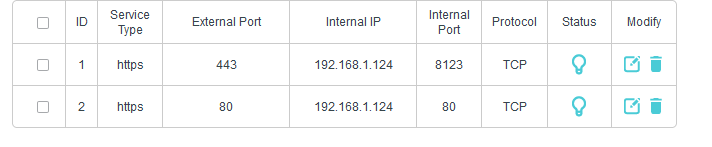

J’ai bien redirigé mes ports 443 externe vers le 8123 interne

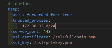

Dès que j’inscrit les lignes suivantes cela bloque la connexion en externe.
http:
  server_port: 443
  ssl_key: /ssl/privkey.pem
Par contre je les rajoutes à la suite de la config cloudflare

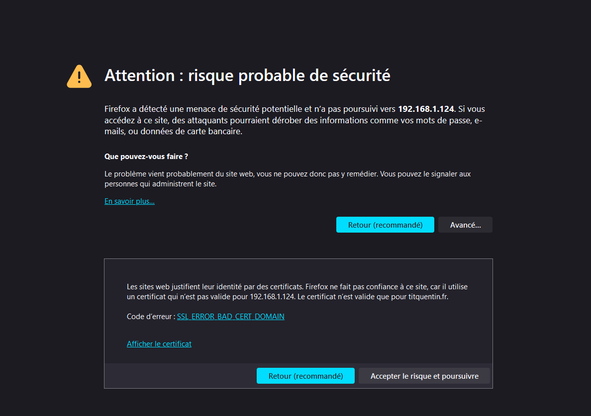

Par contre en local j’ai toujours accès mais avec un avertissement

Il te faut pas ses lignes, commente-les # :
Et la redirection vers 443 et non 8123 :wink:

bon deja repartir sur des bonnes bases, tu vas utiliser 2 addon un premier qui vas générer les certificats let’s encypt et un 2eme NGINX Home Assistant SSL proxy qui lui vas porter le certificat et gérer le flux
pour cela il faut rediriger les ports 80 et 443 vers les ports 80 et 443 de ton home assistant (et non pas 8123 comme tu l’as fait), puis modifier la configuration de HA pour autoriser le proxy a s’y connecter

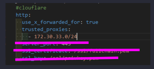

comme tu l’as fait ici
mais en supprimant les 3 lignes inutiles pour ta configuration avec un reverse proxy
ce qui doit donner au final
http:
  use_x_forwarded_for: true
  trusted_proxies:
    - 172.30.33.0/24
  ip_ban_enabled: true
  login_attempts_threshold: 3
les 2 lignes ajoutées permettent de bannir les ip qui essaient 3 fois de suite un mauvais password (attention de ne pas s’auto bannir, déjà vu plusieurs fois :smiley: )
si il t’arrives de te faire bannir il faut aller supprimer dans le fichier /homeassistant/ip_bans.yaml l’ip bannie

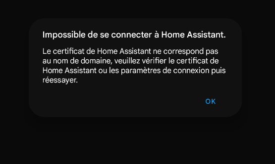

Oui je suis en https ok, mais l’application mobile Android me signale que mon certificats n’est pas acceptable.

Et pour l’application mobile j’ai ce message d’erreur qui me parle de certificat qui ne correspond pas au nom de domaines. Comme le suggère Pulpy-Luke !

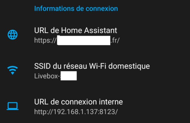

Tu as supprimé tes certificats du fichiers configuration.yaml ?

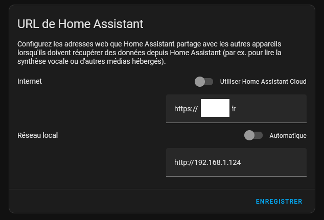

tu as bien configuré les URL dans l’application ?
dans paramètres / application companion et choisie ton serveur que tu as créé.
URL de HA, SSID réseau et URL interne.
ddfdom → oui j’ai supprimer les deux fichiers dans le dossier \homeassistant\ssl et régénérer le certificat avec Let’s Encrypt.
Warc0zes → oui toute les URL sont inscrite au bon endroit.

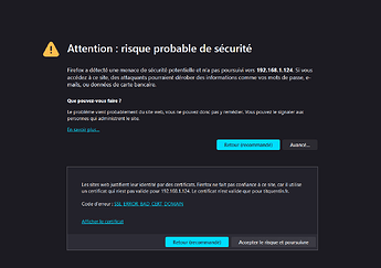

Donc pour résumé.
Je peux me connecté
en local par navigateur WEB et application android via l’ip local → http://192.168.1.124:8123
en extérieur par navigateur WEB via → https://xxx.fr
mais l’application mobiles home assistant m’embête avec ce certificat.
{C7F6B3AD-F34A-414F-8C11-2348D5DB99E2}
C’est que tout es ok
C’est ton application companion qui doit avoir un soucis de conf

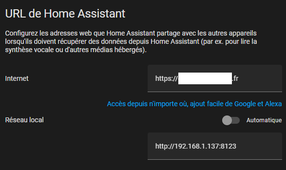

Moi, j’ai c’est configuration dans HA:
sur l’application:
Probleme régler ! Je n’avais pas compris qu’il fallais connecté l’application une fois en local pour « autorisé » home assistant à la connexion de l’application !
