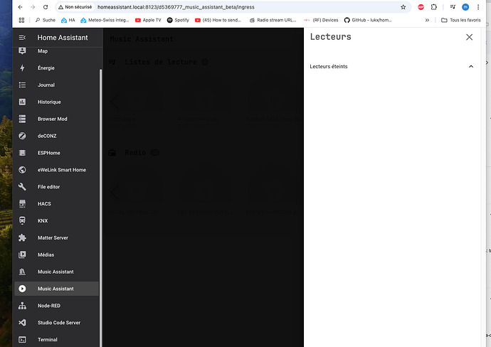

j’ai pu installer music assistant server
mais quand je veux selectionner un diffuseur j’optiens en écran noir
hello
il faut que tu cliques sur la roue crantée en haut à DROITE pour configurer sources et players.
