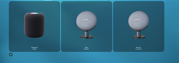

merci encore pour ton aide et j’ai retravailler selon tes infos mes cartes toi tu avais des icones
mais elle ne s’affiche pas chez moi et question on peux mettre une photo à la place de l’icone
plus esthétique à mon avis ( mais c’est personnelle )

normal, j’utilise a installer dans HACS:
Oui, je t’es déja expliquer comment faire. avec l’option entity_picture.
Mince, j’avais pas tester et effectivement ca ouvre deux cartes . ![]()
je vois pas comment faire la.
Merci pour ton retour je vais supprimer le groupe générale et la musique sera diffusée sur celui que j’aurais sélectionné le générale était en plus mais je suis déjà content comme cela !!
j’ai installé via HACS le complément pour les icones qui se sont affichée maintenant
j’ai rajouté entity_picture comme tu me l’avais montré dans l’exemple annexé mais j’ai pas pu le mettre à la fin parce que je n’arrive pas à le sauvegardé alors je l’ai mis au milieu comme je le pensais mais l’image ne sort pas
le problème il est peut être à 20 cm de l’écran mais j’ai pas recu reproduire
type: custom:button-card
entity: Retour
show_entity_picture: true
tap_action:
action: navigate
navigation_path: /muller-s-home/belmont
entity_id: null
activity: null
entity_picture: /local/images/return.png
il te faut ajouter dans le code:
merci encore pour ton aide cela devient très bien
Mike

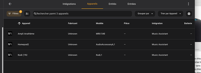

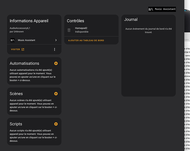

bonjour
hier c’est tout ok et aujourd’hui je recois un message pour le homepod bizzard
la base de ma configuration
si je click sur les 2 boutons Nest tout est ok
Mais si je click sur le bouton Homepod
je recois à l’écran ce message depuis ce matin
j’ai fais 2 mises à jour hier soir est ce que cela peux venir dela ?
et ma configuration de mes 3 boutons ressemble à ca

action: more-info
- type: custom:button-card
entity: media_player.pod_chambre_a_coucher
aspect_ratio: 3/3
entity_picture: /local/images/Google Nest.png
name: Nest Ch.<br/>à coucher
styles:
card:
- border-radius: 25px
name:
- font-size: 0.80em
- white-space: normal
tap_action:
action: call-service
service: media_player.turn_on
entity_id: media_player.pod_chambre_a_coucher
double_tap_action:
service: media_player.turn_off
hold_action:
action: more-info
merci pour votre aide
Mike
Pourquoi ta deux Music assistant server ( normal et beta ) ?
parce que si le normal est arrêté il n’y a plus rien qui marche …
hier soir mon homepod marchait et maintenant plus rien
et j’ai fait les 2 mises à jour plus haut mais pas de sauvegarde avant …
on dirait que le homepod est plus en ligne
mais quand je lui parle il réponse mais il ne communique plus avec HA
Normalement , tu installes la version normale ou la bêta, mais pas les deux .
Tu devrais désinstaller la bêta et utiliser que la normale.
J’ai désinstallé la version Beta
mais je ne peux plus selectionner mon homepod et je parle pas anglais
mais il me semble que ce message dis qu’il n’est pas disponible
Tu devrais reprendre la configuration, au début de ce sujet.
salut le sujet a été tellement important que ne sais pas ou reprendre !!
pour info j’ai réinstallé la version avant le week end avant que je fasse les mises à jours de music assistant
et j’ai remis après les boutons et les carte avec conditional mais rien ne change les google fonctionne mais mon homepod et comme qui dirait plus en ligne
j’ai besoin d’un coup de main !
Mike
J’ai repris depuis le début
et la le homepod est en ligne maintenant mais je ne peux pas l’allumer
il reste éteint ? Pourquoi ?
bonsoir
j’ai réussi à tout remettre maintenant cela fonctionne de nouveau et j’accès à mon homepod
