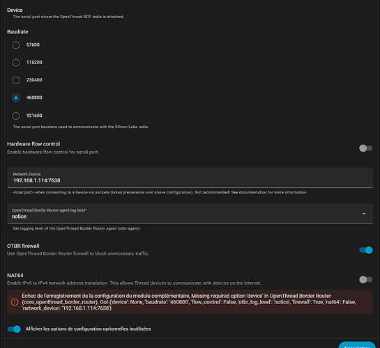

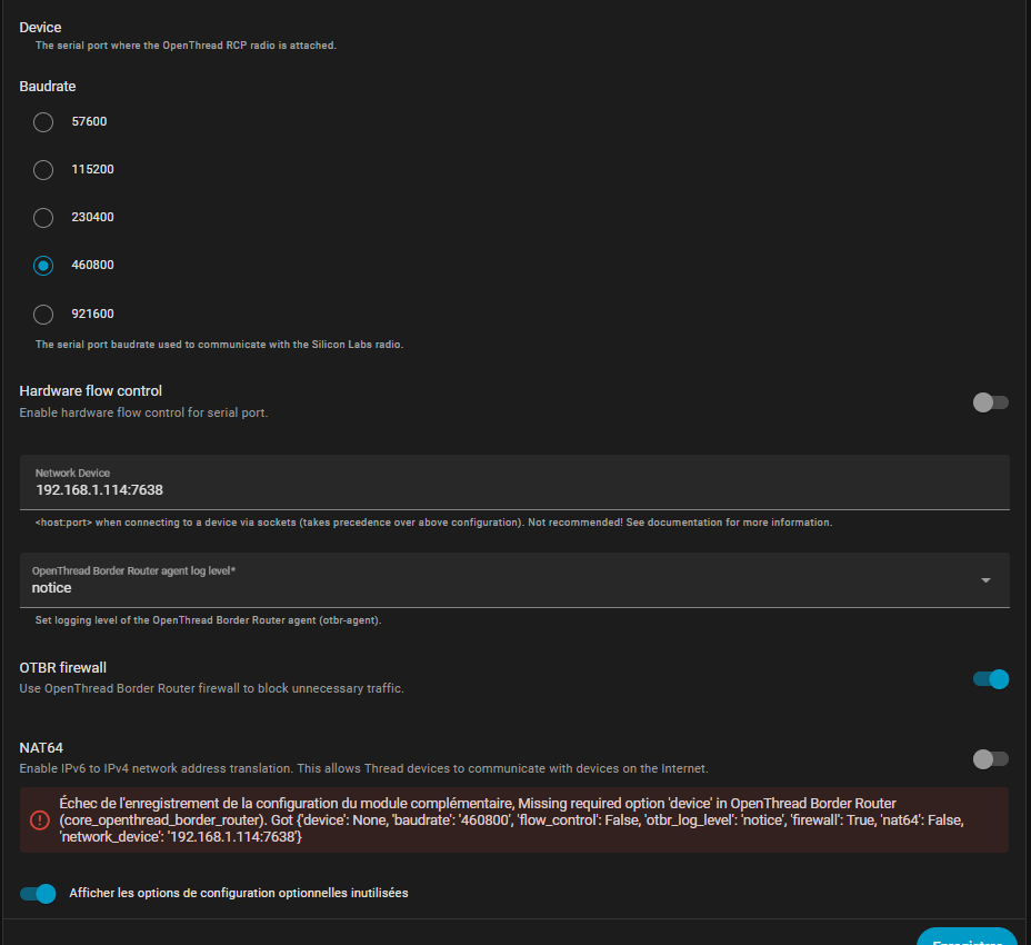

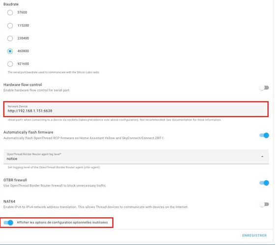

Je suis le tuto suivant mais je me retrouve avec une erreur au moment de mettre l’IP du Network.
En tapant l’adresse ou l’IP c’est la meme chose, impossible d’aller plus loins. le SLZB est connecté en wifi, en ethernet meme chose

dans les indications il parlent d’ip:port
essayes de supprimer le
tcp://
Regarde leur capture pour network :
C’est http:// pas tcp.
HTTP://ip :port même chose

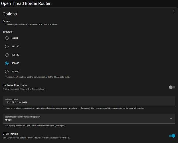

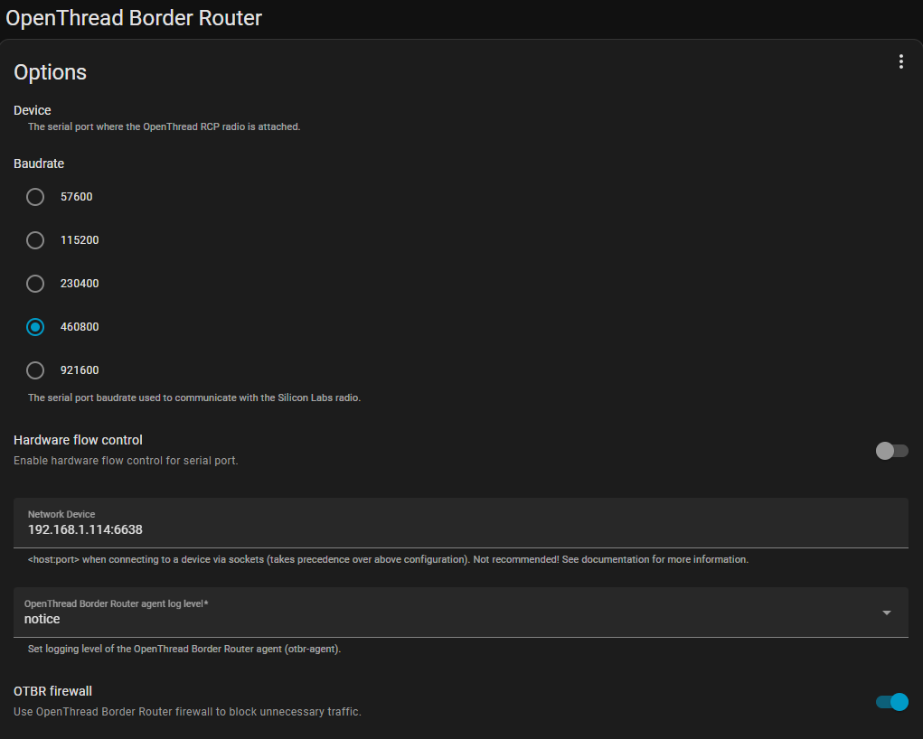

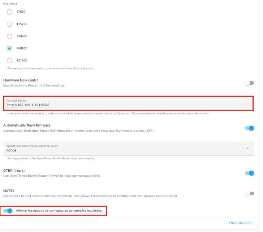

Tu es sûr de ton port. Montre la configuration de tes puces dans l’interface de la clef.
Je met l’IP de la clé SLZB suivi du port 6638 mais c’est la meme chose, faut il que la SLZB soit branchée en USB ?

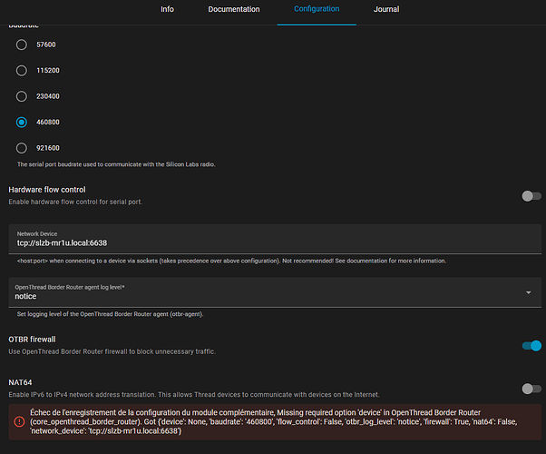

Par contre je pense que le probleme est tout en haut: le device est vide. Pourquoi ?
Voila mon message d’erreur:
Tu as changé de port car tu as changer de puce ? Tu as bien mis a jour la carte et le firmware des puces ? Tu as bien activé chaque puce avec le bon protocole ?
Oui j’ai bien mis a jour le firmware pour matter, et bien changé le port aussi.
Mais impossible de valider la config dans open thread.
Je suis sur Rapsberry 4 et le SLBZ en wifi
C’est bien un mr1 que tu as. Il y a eu un problème similaire sur ce model il y a quelques semaines et peut-être que ce n’est pas encore corrigé.

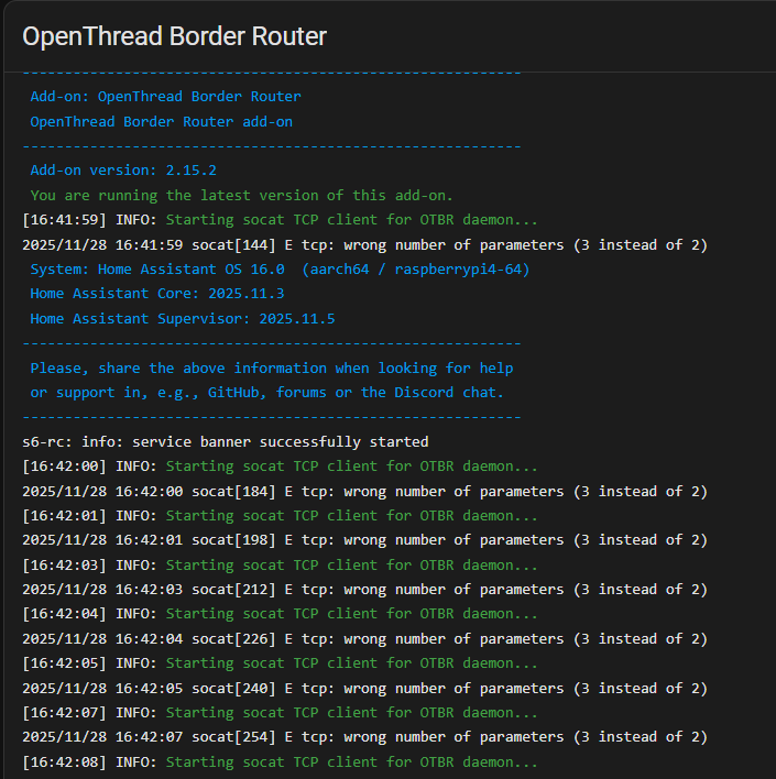

Maintenant le device est détecté, par contre j’ai une erreur infini de socat :
ddfdom
Novembre 28, 2025, 6:06
15
Ça semble pas être une erreur mais plus une info

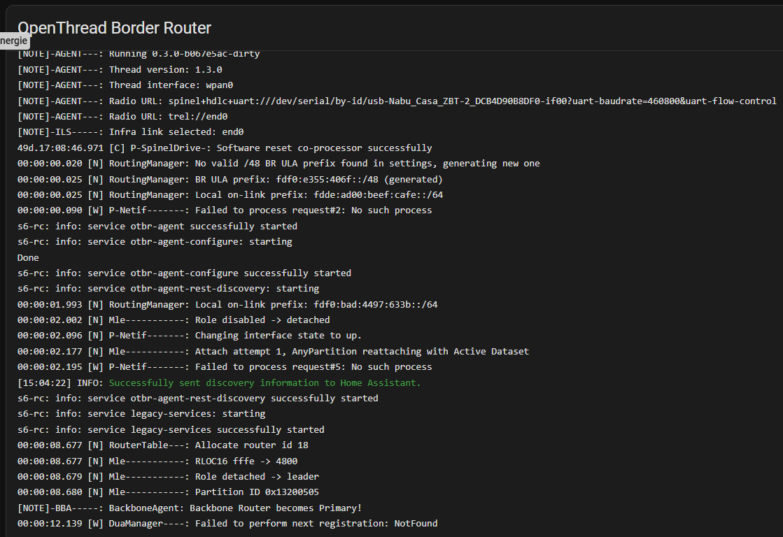

Je reviens cette fois avec le nouveau dongle ZBT2, et maintenant j’ai cette erreur, et impossible d’ajouter un produit matter en attendant.
L’avantage maintenant c’est que OTBR se lance

Ça ressemble à un soucis d’ipv6 avec ton routeur.
IPv6 est bien opérationnel sur ton réseau?
Pas besoin d’ipv6 routable ou d’ULA ( adresse interne ), les adresses en link local ( fe80 ) sont suffisantes mais il faut au moins que le routeur et ton ha ai l’ipv6 activé.

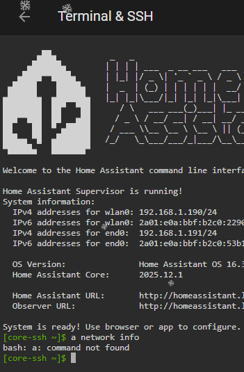

Et ton Ha aussi ? Dans les params réseau de HA
Ca donne quoi dans la console:
ha network info
P-netif ------: failed to process request
P-netif c’est l’interface du protocole reseau d’openthread.
C’est le composant qui gère la pile réseau et les communications des adresses Thread (IPv6)
L’otbr a besoin d’une route ipv6 par défaut ( du container vers son hote HA ).

Si tu tapais la commande complete ca marcherait mieux
ha network info
