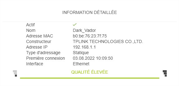

À cet endroit j’ai ce message de la BBox
« Le périphérique b0:be:76:23:7f:75 avec l’adresse IP « 192.168.0.1 » n’est pas dans le bon sous-réseau. »
L’équipement ne fonctionnera pas correctement avec la Bbox (ça tourne pourtant comme ça depuis des années).

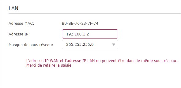

Sauf que je n’ai pas choix : « L’adresse IP WAN et l’adresse IP LAN ne peuvent être dans le même sous réseau. »

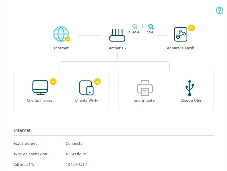

Archer LAN 1.2 - Google Chrome

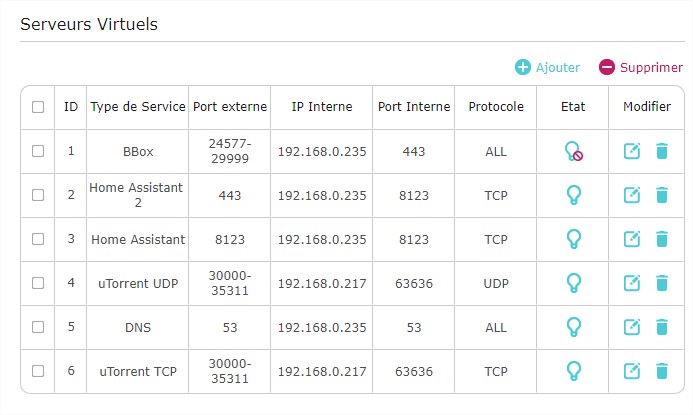

Et je redirige les ports comme suit :
Donc dans ma petite tête je devrais accéder depuis Internet à HA via mon sous domaine monsousdomaine.duckdns.org.
Sauf que rien n’y fait. Ça bloque, ça bloque…

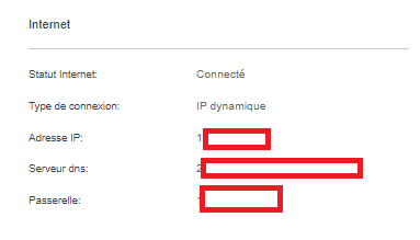

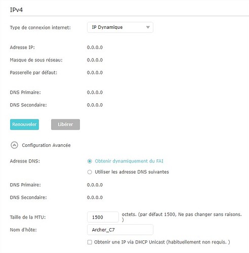

Sur ton Archer voir le réglage Internet, Type de connexion le passer en IP Dynamique ?
et vérifie Adresse IP, doit correspondre à accès externe BOX , si serveur DNS et passerelle OK.
Tout cela si ton Archer est bien sur le port WAN de ta BOX

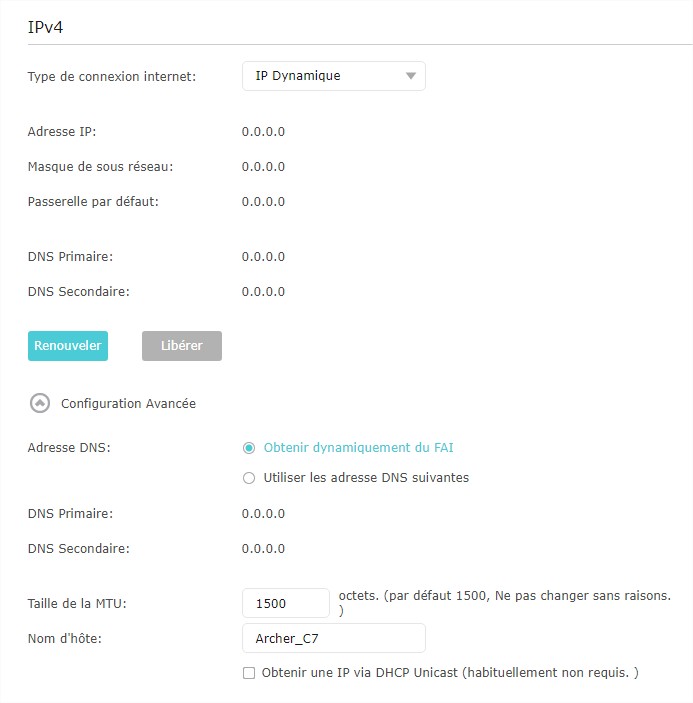

C’est ce j’ai tenté de faire quand j’ai installé ce routeur (il y a de cela quelques années) mais je n’avais pas réussi à lier ce mode à la BBox.
Par acquis de conscience je viens de réessayer et quand ça ne veut pas ça ne veut pas :
L’archer a été redémarré !

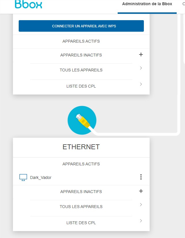

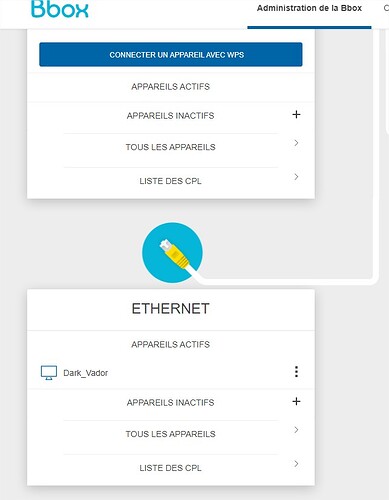

Tu es bien sur une sortie en mode Wlan sur ta BOX ?
Tu parles du cablage ? J’ai mon entrée WLan sur le port qu’il faut sur la BBox et la box est relié au port WLan du routeur Archer.

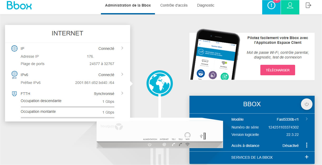

Voici l’état de la BBox :
OK…
Tu es [toi aussi ] sur un partage d’IP externe, alors attention à la configuration du routage !
Ah! Une idée : et si je changeais l’adresse IP de Home Assistant pour la mettre en 192.168.1.117 ?
J’indique cette adresse parce qu’avant que je mette HA en route (sur l’adresse par défaut …0.235) il y avait un RPI qui faisait tourner plusieurs services (DNS avec AdGuard, SFTP etc.).
Y aurait-il dans HA des effets de bord tels que l’incapacité pour lui de voir les objets connectés dans le réseau 192.168.0.XXX ?

Néanmoins, je pense que la raison principale pour laquelle tu n’arrives pas à accéder à HA n’arien a voir directement avec cette config réseau…c’est que tu as une IP publique partagées, tu ne peux que utiliser les ports au delà de 24577. C’est ce qui est marqué sur le screenshot qui montre ton ip en 176.
Donc si de l’extérieur tu essayes 443, 8123 ou n’importe quel port en dessous de 24577, ça n’arrivera pas chez toi…
