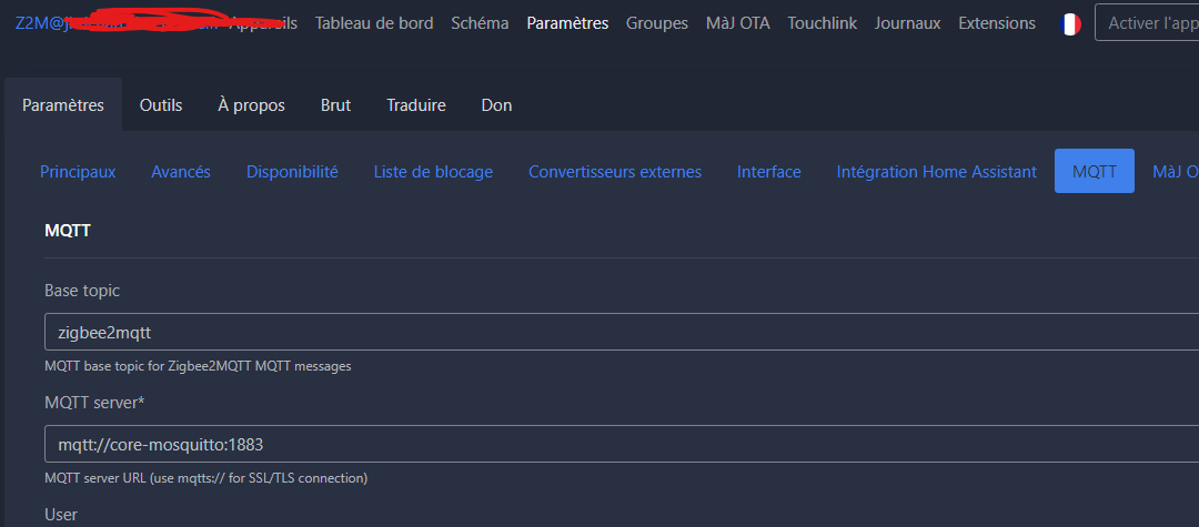

et tu modifies la configuration de zigbee2mqtt sur ton Raspberry pi 2 de telle sorte qu’il pointe sur ton Raspberry qui a pour adresse IP 192.168.1.100, voir image ci dessous
tu devra remplacer sur ton instance de Z2M ( sur ton pi 2) dans la page paramètres le champ MQTT server par l’adresse IP de ton Raspberry sur lequel tourne HA
a l’occurrence dans mon exemple 192.168.1.100
d’autre part il te faudra certainement créer un utilisateur Z2M avec son mot de passe, ces informations devront être mise aussi bien dans cette page que la page de configuration de MQTT qui ce trouve dans les modules complémentaires
voir ci dessous
