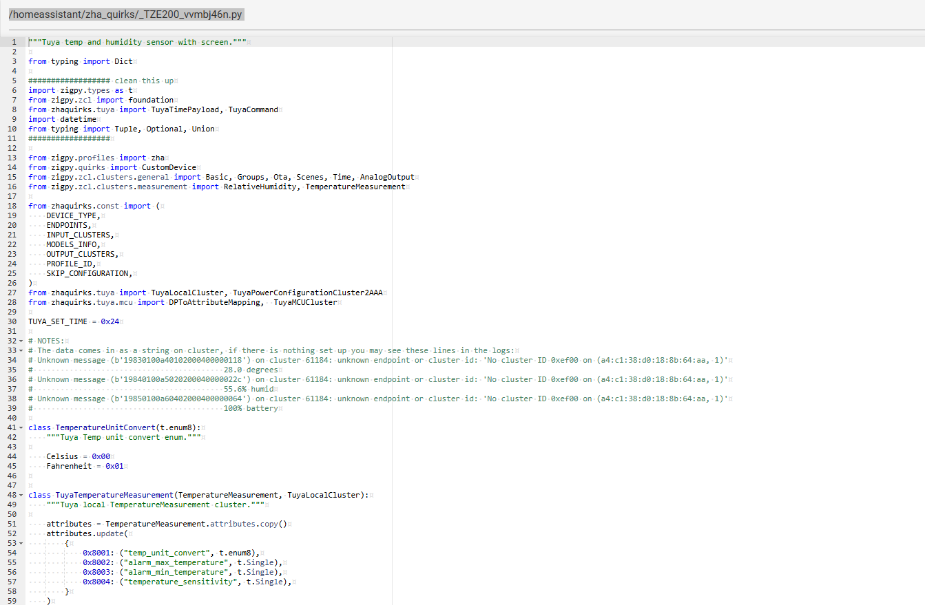

Configurer ZHA Quirk
J’ai déplacé dans un nouveau sujet, car ça pollue le sujet dans lequel tu étais.
default_config:
frontend:
  extra_module_url:
    - /homeassistant/www/community/lovelace-card-mod/card-mod.js
      /homeassistant/www/community/locelace-meteofrance-weather-card/meteofrance-weather-card.js
      /homeassistant/www/community/flex-horseshoe-card/flex-horseshoe-card.js
      /homeassistant/www/community/lovelace-hui-element/hui-element.js
script: !include scripts.yaml
scene: !include scenes.yaml
homeassistant:
  # Load packages
  packages: !include_dir_merge_named packages
zha:
  custom_quirks_path: config/zha_quirks/
J’ai mis en capture juste le début.
tu le fais exprès ? :sweat_smile:
il manque un truc.
je veux bien que tu n’y connaisses pas trop, mais même un copier /coller, ça l’air compliquer :wink:
juste de la non concentration et non relecture
donc cela a fonctionné zha n’est plus en defaut, mais me marque indisponible et le thermomètre hydro est jsute a côté du rasperry.
Peutre a redémarré…
Merci beaucoup de ton aide , heureusement qu’il y des personnes aussi patientes et pédagogues pour nous les nuls.
il faut supprimer ton thermomètre de ZHA et le réappairer. Ça devrait charger le quirk que tu viens d’installer.
merci je vais le faire une fois rentré à la maison, j’en ai un deuxième ils era pris de la même manière ?
Merci mille fois
oui, ta rien d’autre a faire. Juste a appairer le deuxième.
Merci beaucoup
