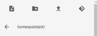

tu as créer un dossier zha_quirks dans le répertoire /config ( ou /homeassistant, si tu utilise file editor ) ?
J’utilise editor
J’ai créer un répertoire config et un dossier zha… dans homeassistant, et la cela ne fonctionne toujours pas .
Donc si je suis le raisonnement c’est une répertoire zha avec fichier py dans homeassistant et non config zha

remontre ton configuration.yaml, et une capture d’écran du dossier zha_quirks que ta créer.
