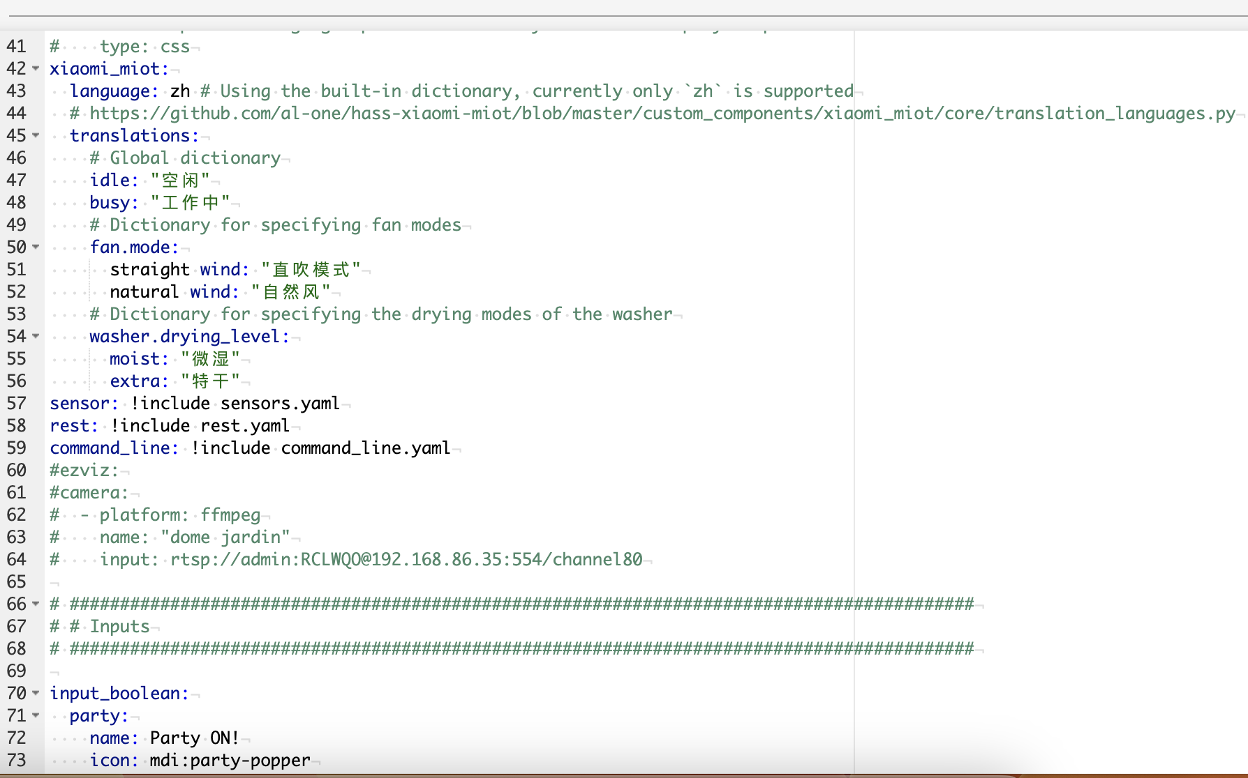

Tu peu plus utiliser le command_line dans le sensors.yaml.
Comme tu la configurer dans ton configuration.yaml command_line: !include command_line.yaml,
le command_line doit ce mettre dans le fichier command_line.yaml.
tu dois copier t'es sensors command_line dedans, sans mettre au début command_line:.
Ensuite, le friendly_name: existe plus, c'est remplacer par name:
je t'es corriger le friendly name et rajouter un unique_id: correspondant a ton ancienne nom. Dans le command_line.yaml ca doit ressembler a ça:
  # Temperature CPU
- sensor:
    name: RPi CPU Temperature
    unique_id: RPi_CPU_Temperature
    command: "cat /sys/class/thermal/thermal_zone0/temp"
    value_template: "{{ value | multiply(0.001) | round(2) }}"
    unit_of_measurement: c°
    scan_interval: 3
Tu dois laisser ton fichier sensors.yaml tel qu’il est, et enlever seulement la partie :
# Temperature CPU
- platform: command_line
  name: "RPi CPU Temperature"
Tu dois rajouter cette ligne dans configuration.yaml:
Et tu crée un fichier command_line.yaml avec:
  # Temperature CPU
- sensor:
    unique_id: RPi CPU Temperature
    scan_interval: 3
PS: @WarC0zes Tu n’es pas bien réveiller :wink:
Heu, je vois pas ou j'ai fais une erreur :thinking:
Dans le command_line.yaml, il ne doit y avoir que le RPi CPU Temperature
Je vois PTDR !! Lu trop vite.
