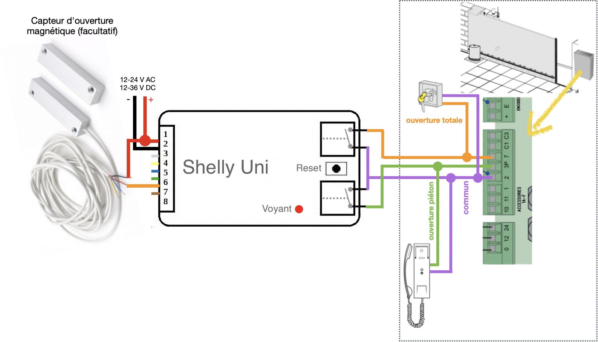

J’ai branché un capteur magnétique sur le Shelly uni suivant le schéma ci joint.
Comment faire remonter l’info dans HA?

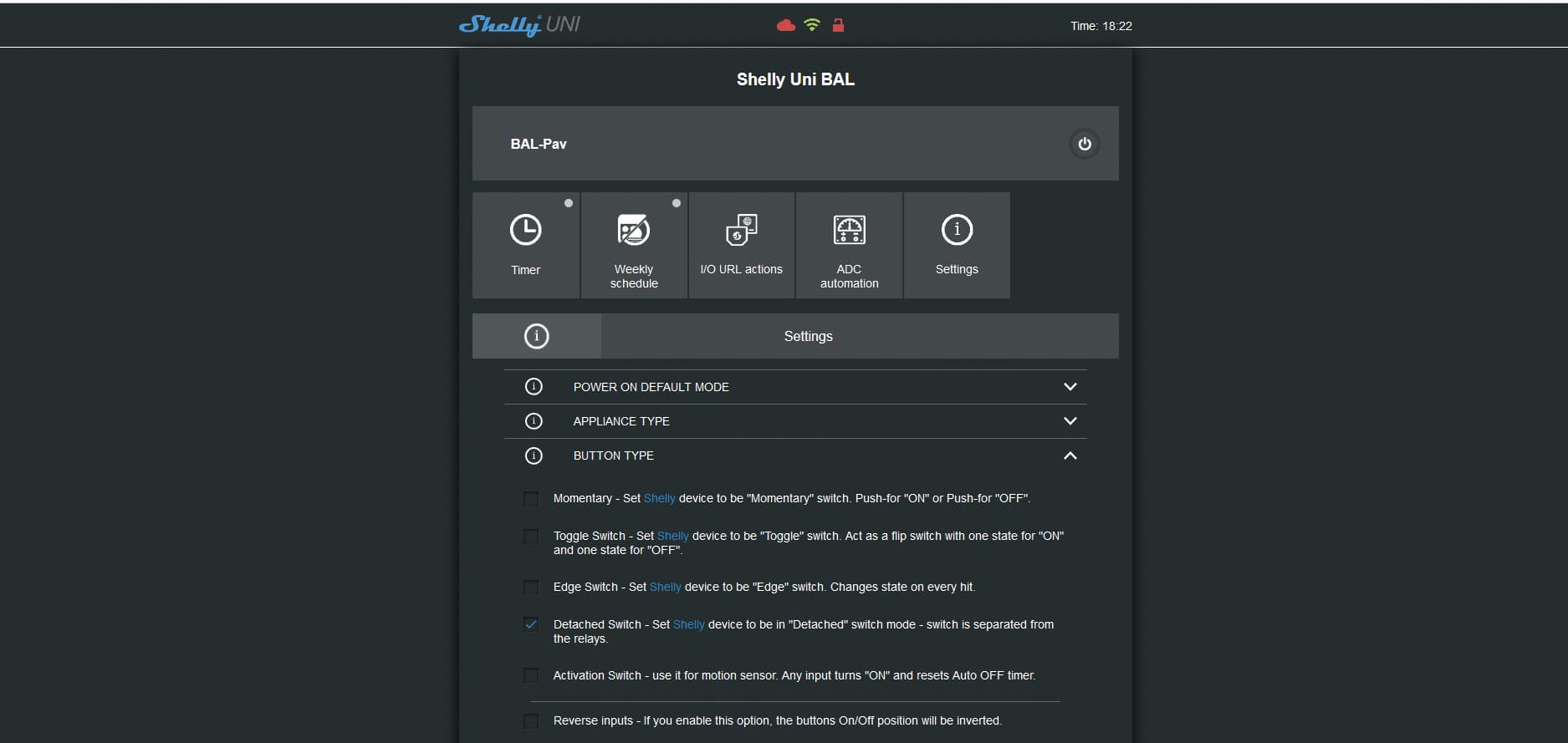

Sur ton Shelly, il faut dissocier entrée du canal 1 (borne 7) du relais.
Pour cela dans les réglages du Shelly tu passe le réglage du bouton canal 1 en détaché.

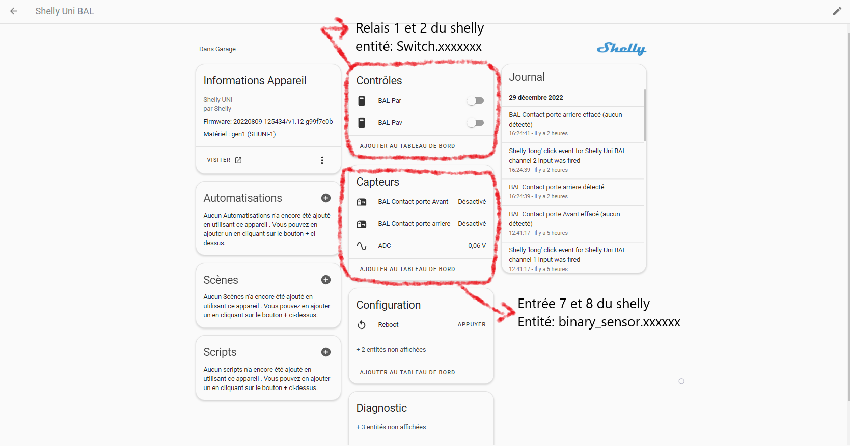

Dans intégration Shelly sur Ha tu aura un binary sensor pour le canal 1 ( ton contact position magnétique)
Et tu aura un Switch pour commander le relais 1 .
Il est parfois nécessaire d’afficher les entités caché et d’activer le binary sensor.

Par contre tu as un seul capteur de position sur ton schéma, il te faudra peut être mettre en place un deuxième capteur.
1 capteur pour position fermé entrée 7 sur le shelly
et 1 capteur pour position ouvert entrée 8 sur le shelly

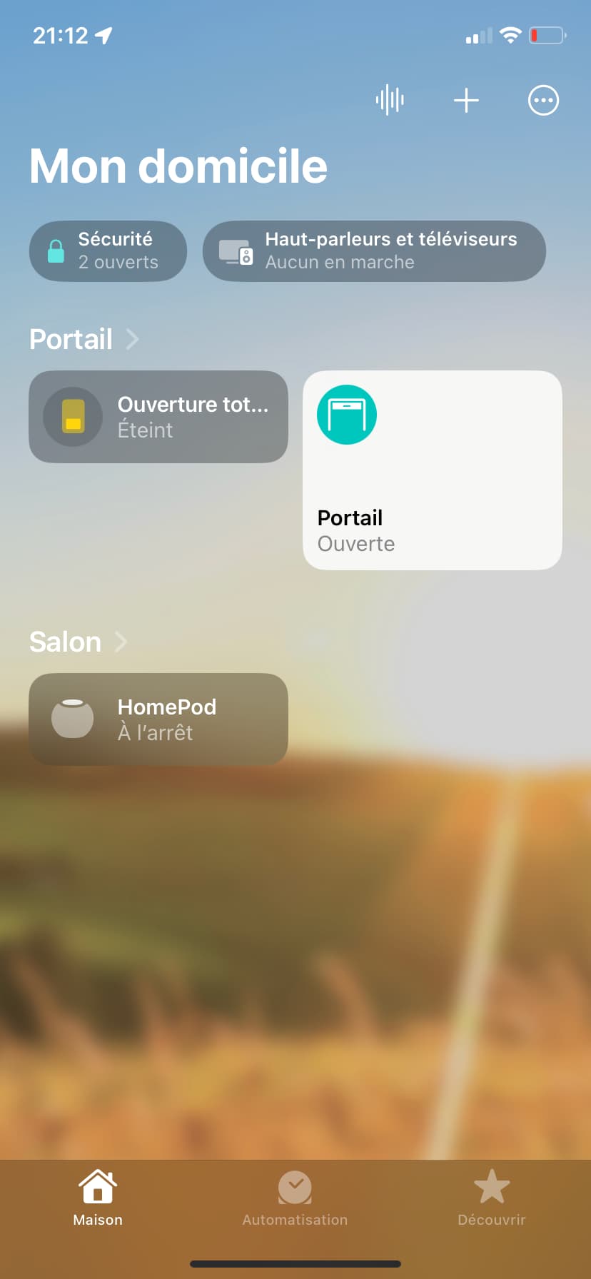

Bon j’ai réussi à mettre sur l’app maison
Je reçois bien une notification concernant l’état du portail à savoir fermé ou ouvert
Par contre si j’actionne l’interrupteur il actionne le portail qu’il soit ouvert ou ferme
Ensuite comment dire à Siri s’ouvrir ou fermer le portail

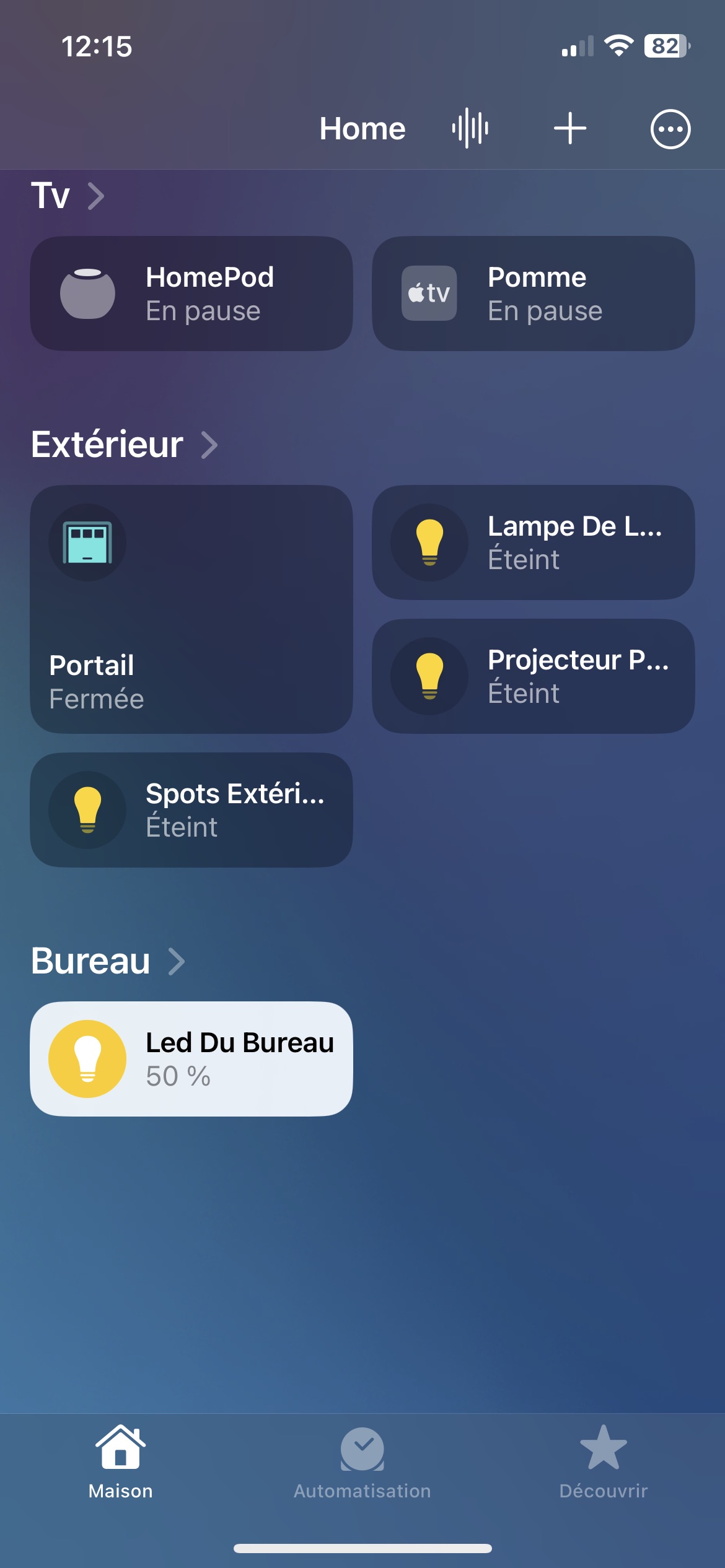

Je vois dans ton screen, que tu as 2 « boutons » pour le portail.
Perso j’en ai qu’un :
Je pense qu’il faut que tu supprimes le simple switch jaune (à gauche sur ta capture) de la conf homekit. J’imagine que c’est un switch du Shelly, et pour le coup seul le « cover template » doit être ajouté à Homekit.
Avec ce qu’il te restera (le cover), ça devrait fonctionner normalement.

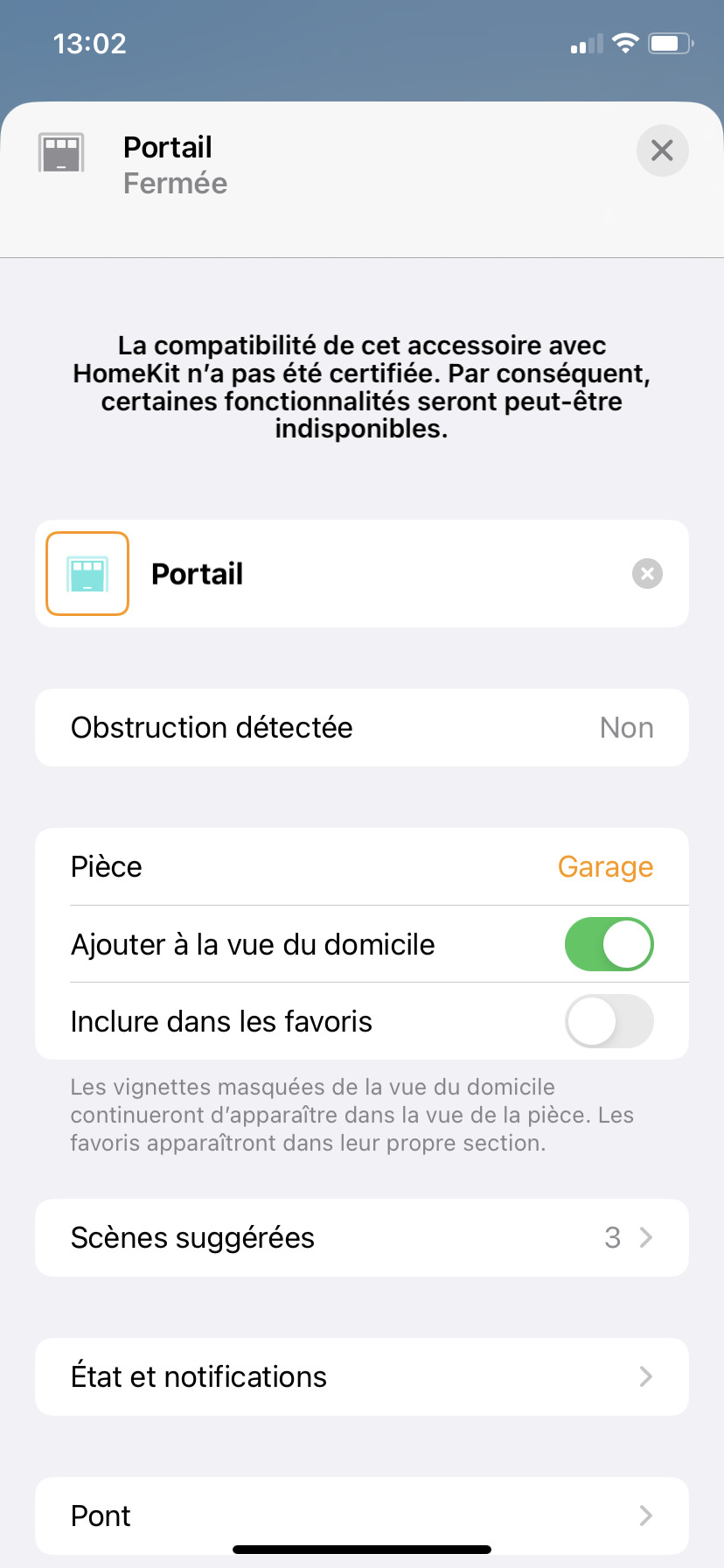

Et dans homekit fais un appui long sur le portail, puis détails de l’accessoire, et enfin la roue crantée en bas à droite. Si possible envoies des captures de ce tu verras stp.
voici le cover
- platform: template covers: portail: device_class: gate friendly_name: "Portail" value_template: >- {% if is_state('binary_sensor.ouverture_totale_portail_channel_1_input','on') %} Open {% else %} Closed {% endif %} open_cover: - condition: state entity_id: binary_sensor.ouverture_totale_portail_channel_1_input state: "off" - service: switch.turn_on target: entity_id: switch.ouverture_totale_portail_channel_2 close_cover: - condition: state entity_id: binary_sensor.ouverture_totale_portail_channel_1_input state: "on" - service: switch.turn_on target: entity_id: switch.ouverture_totale_portail_channel_2 icon_template: >- {% if is_state('binary_sensor.ouverture_totale_portail_channel_1_input', 'on') %} mdi:gate-open {% else %} mdi:gate {% endif %}
et voici les capture sur iphone

Pour le coup je vois rien d’anormal :thinking:

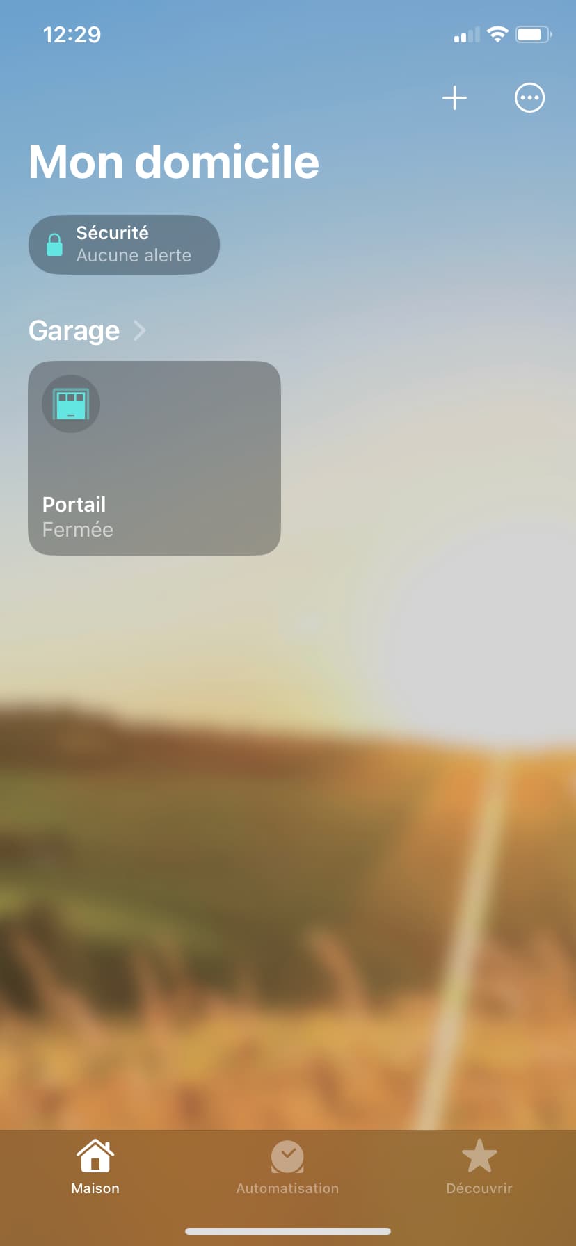

Je viens de tester « ouvre la porte de garage » et « ferme la porte de garage » ça fonctionne mais quand je remplace garage par portail ça ne fonctionne pas
J’ai aussi essayé sur le téléphone de ma femme quand je dis « dis Siri ouvre le portail » et bien ça fonctionne
Donc en gros ça fonctionne correctement sur le tél de madame, et sur le tien uniquement en remplaçant « portail » pas « garage », c’est bien ça ?
