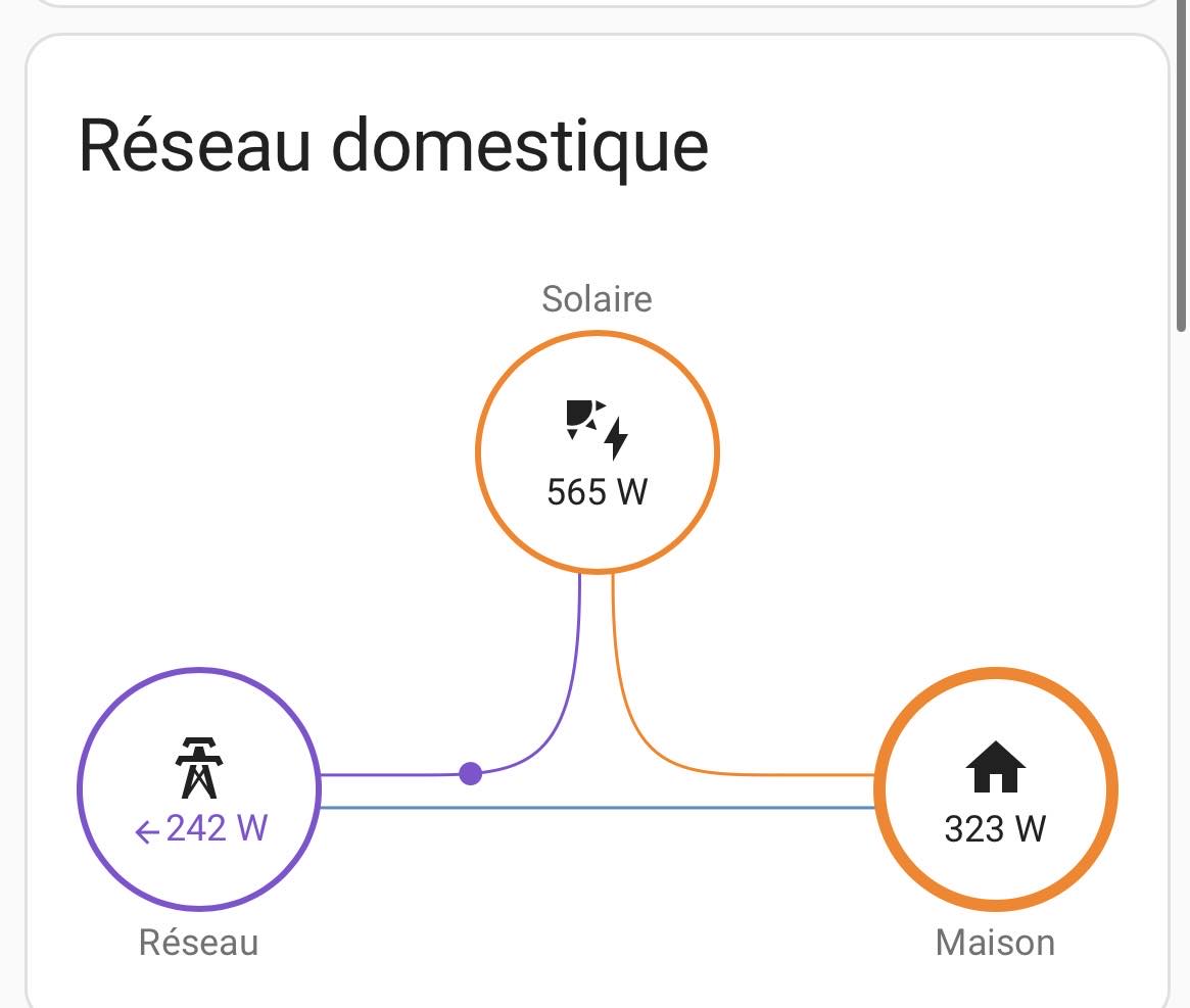

Connaitre kw/h redistribué sur le réseau avec Power Flow Card Plus
Voici le shéma que j’obtiens ci dessous avec Power Flow Card Plus,
Comment puis je obtenir la conso total en kw/h sur une jour, semaine, mois qui a été redistribué sur le réseau:

Pourquoi tu ne passes par par le dashboard energy ?
Il permet justement de voir les cumul jour/semaine/mois année
Avec un peu de retard, tu te trompes de carte, celle que tu cherches est Energy-flow-card-plus
This card does not aim to display Values (Meaning instantaneous/current consumption). If this is your goal, check out the Power Flow Card Plus.
