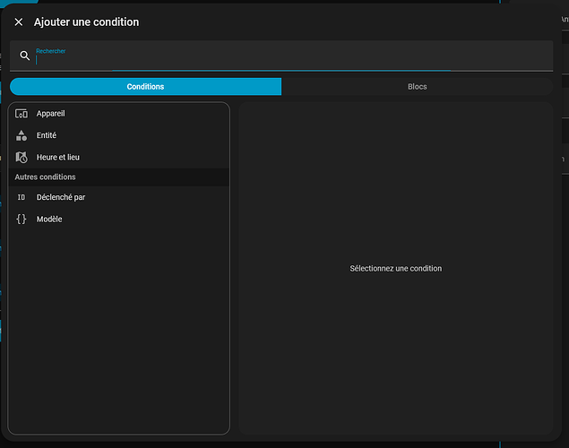

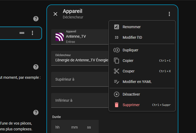

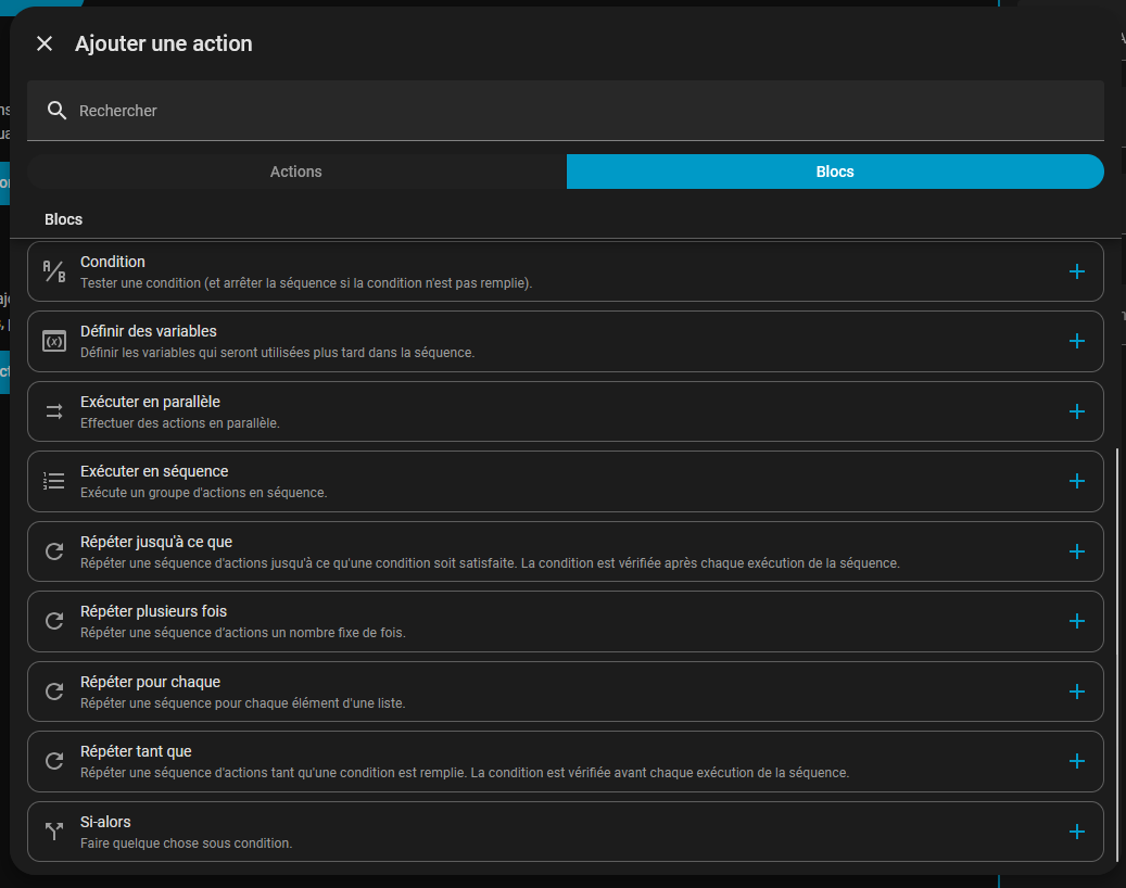

Pour ajouter un id et une automatisation simple, pas besoin :
Modifier l’ID avec le menu en haut à droite :
Ajouter à l’action un bloc si-alors (en bas) :
Condition sur le si-alors, déclenché par ID :
