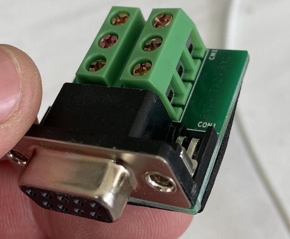

Sauf erreur de ma part, tu as déjà une SubD9 femelle :

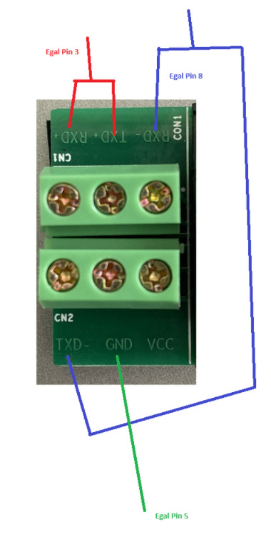

Je viens de faire un schéma grossier.
Mais est-ce que ce serait bon si je relie ainsi en utilisant le subD9 femelle dont je dispose avec le câble à ma carte ?
Reste à voir où va quoi sur la carte et quel type de câble mettre ?

Du coup, j’en déduis que je ne dois pas faire de pontage sur différentes sortie de mon sub-d9 femelle mais plutot connecter la sortie TX+ au A de ma carte, la sortie TX- au B de ma carte et reste à savoir ou brancher le GND sur la carte. J’ai trouvé des GND sur la carte mère mais pas sur la carte IPCOM. Je me brancherai donc sur la carte mère pour cela.
alors effectivement si tu as ce câble et l’éclaté comme sur ta photo tu vas utiliser les contacts A et B et GND que tu cables sur le connecteur libre RS-485 de la carte nommé eux-aussi A et B (pas de croisement A va sur A et B sur B) et plus qu’à prier que le logiciel arrive à communiquer avec la carte :pray:
(Pense à faire une sauvegarde si c’est possible si la communication marche avant de mofidier quoi que ce soit dans la centrale, si la sauvegarde est pas possible note toutes les modifs :wink:

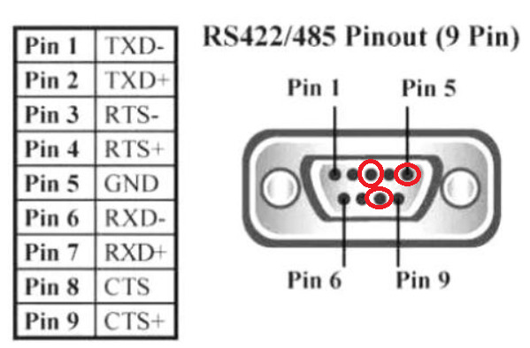

Si je reprends ton message au-dessus signalant les pin à utiliser à savoir, 3/5/8.
Il s’agit donc de ceux-ci :
Peux-tu exactement me dire sur quelle arrivée de la carte je dois brancher chaque cable stp ?
Exemple : pin 3 sur A, pin 5 sur B et pin 8 sur + ?

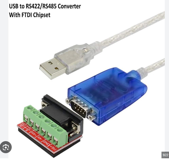

Je vais commander de ce pas ce type de câble qui me facilitera grandement le branchement :
Seule chose c’est que dans la docu ils parlait de brancher 4 fils et non 3 :

non non et non, en 485 il y a plus de + et de - tu as juste 2 fils A et B ! J’avoue que les explications de la doc que tu as trouvé sont très bizarres Soit c’est avec les tx+/-, rx+/- et dans ce cas c’est du 422 soit c’est avec A/B et c’est du 485 mais pas les deux en même temps ou alors il faut un adaptateur très spécial pour se connecter à ce système…
Ok mais donc si je branche sur A et B de la carte je dois brancher quels pin de mon câble dessus ?
