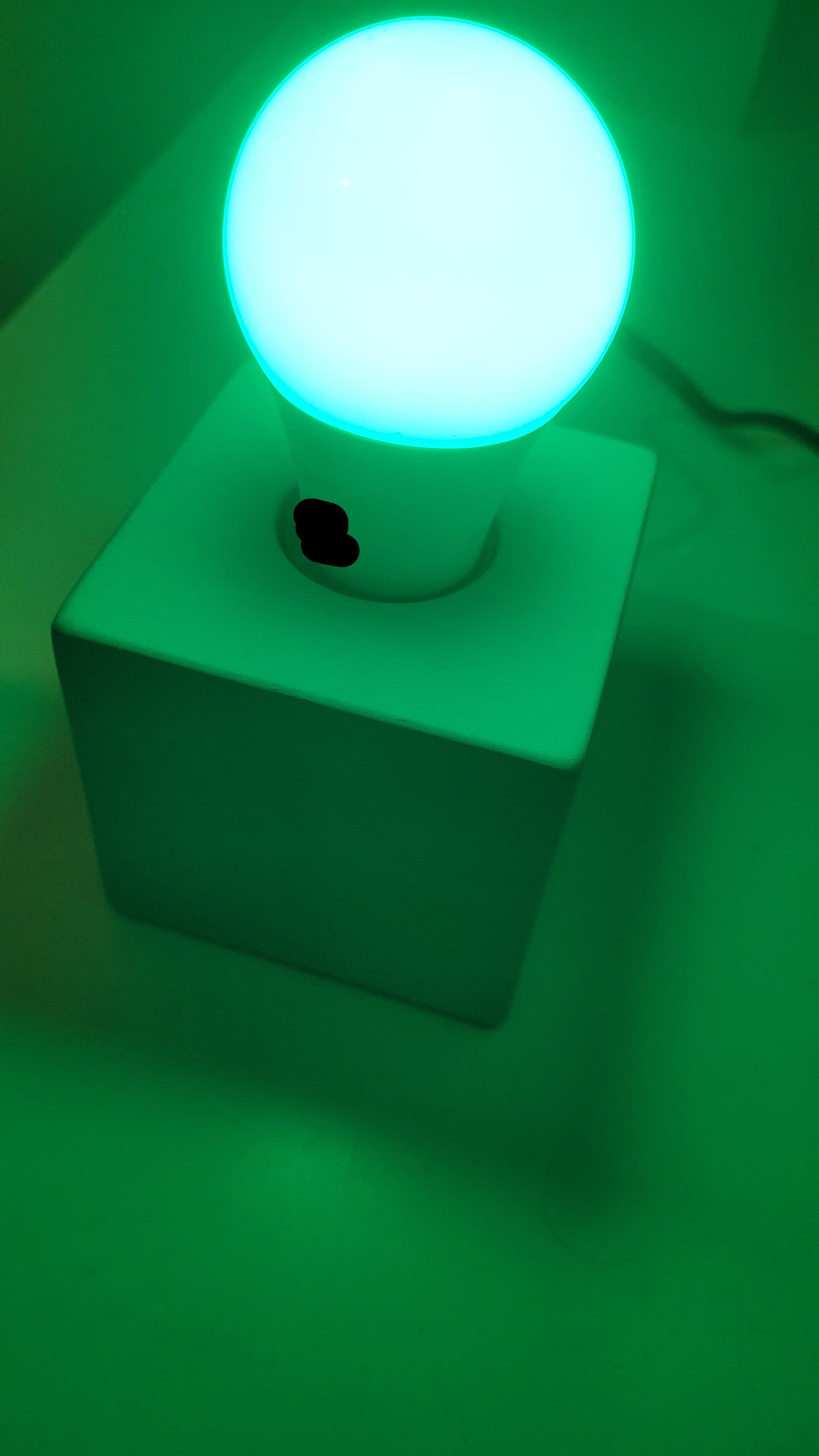

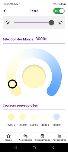

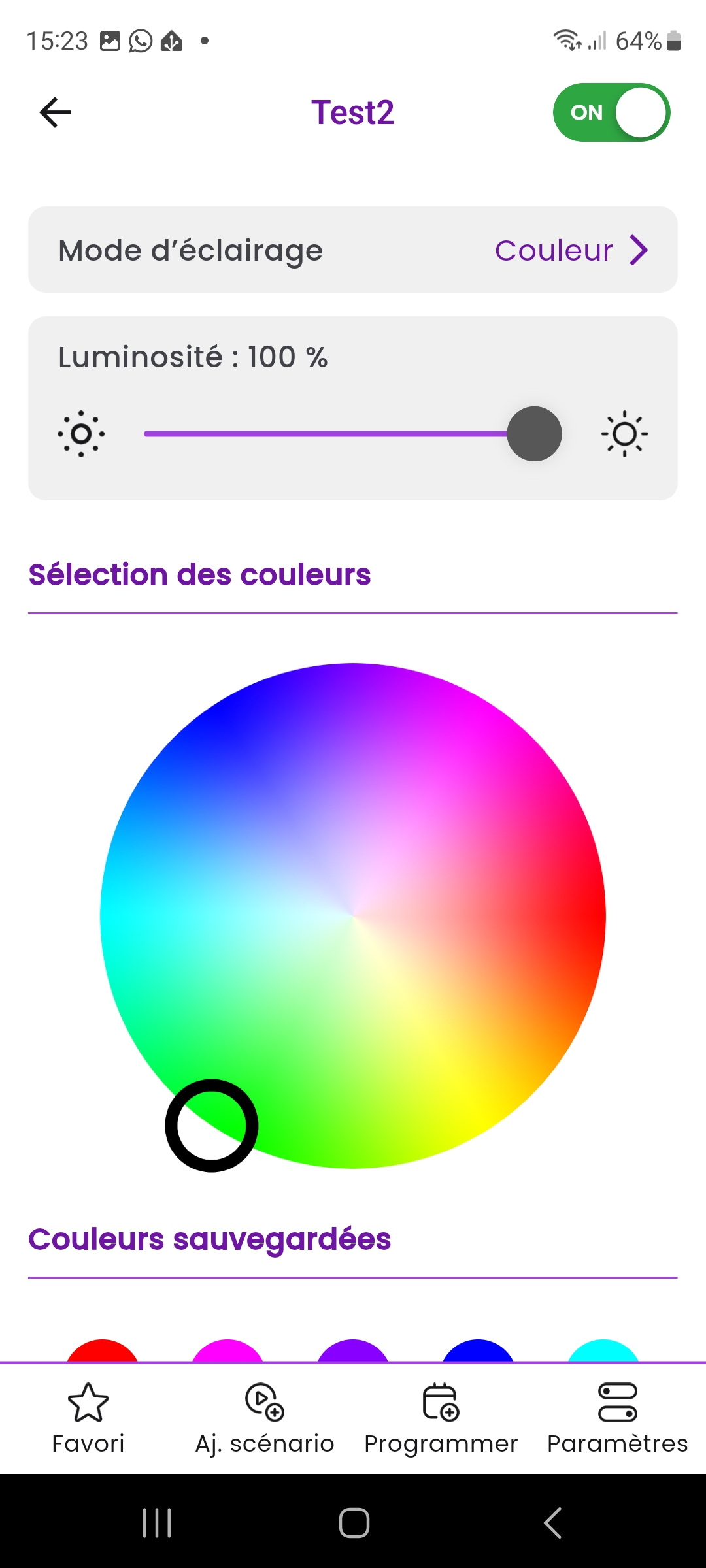

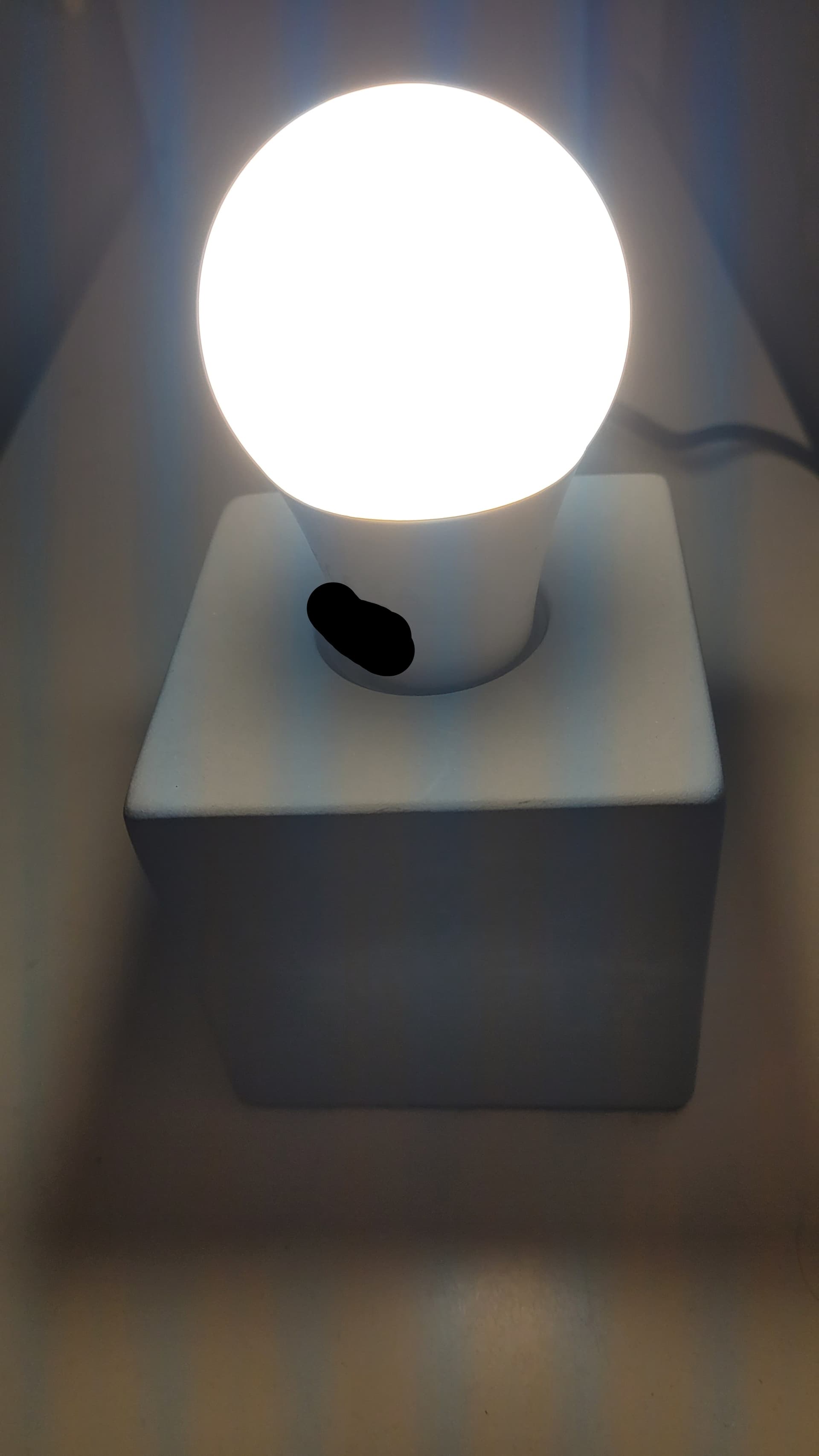

Bonjour, j’aurais besoin d’aide pour connecter des ampoules Jacobsen Myko connectés à HA sauf qu’aucune intégration n’est disponible que se soit sur les intégrations HA ou même HACS donc je voudrais savoir : l y a t’il un moyen de les intégrer à Home Assistant en changeant le firmware ou autre méthode sans démonter. A un moment il y a écrit “esp32” ce qui peut être utile
voici des photos :
