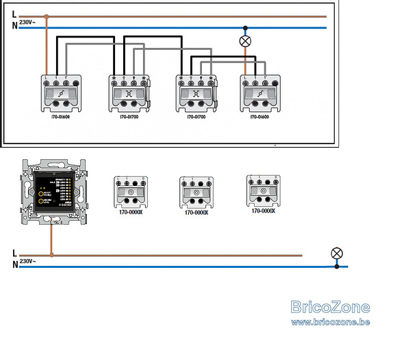

Le schéma ci dessus de deux va et vient et deux permutateur est directement remplaçable par un variateur niko et 3 BP le variateur étant équivalent à un BP.
Il faut trouver un module domotique à mettre en fonds de blochet commandable par BP , manifestement cela existe
