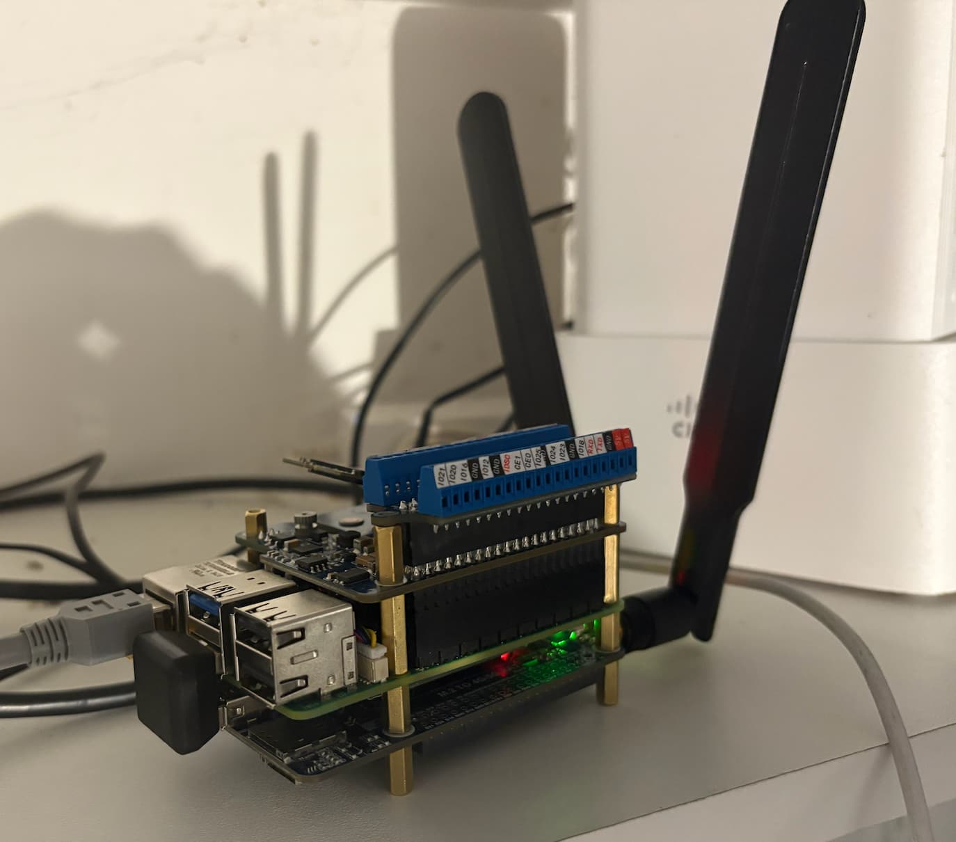

J’ai opté pour un kit modem waveshare sim7600g-h-m2-4g-hat que j’ai monté sur un RPI 5 8G

Si dessous le modem

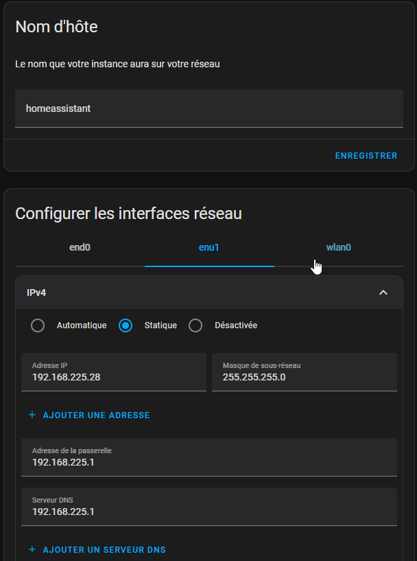

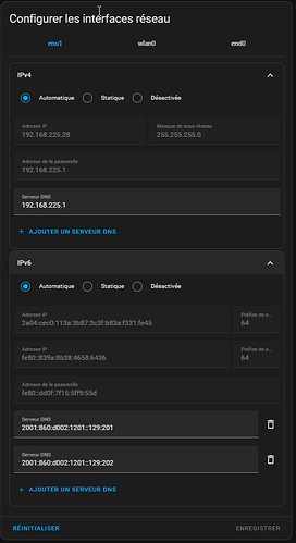

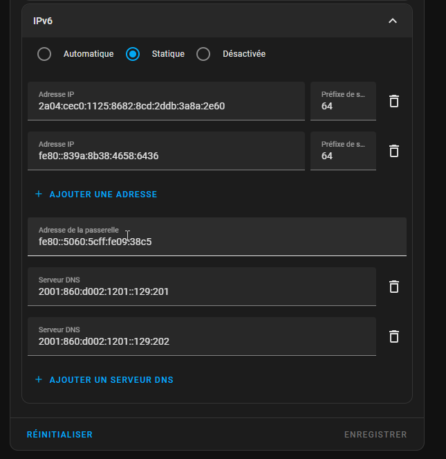

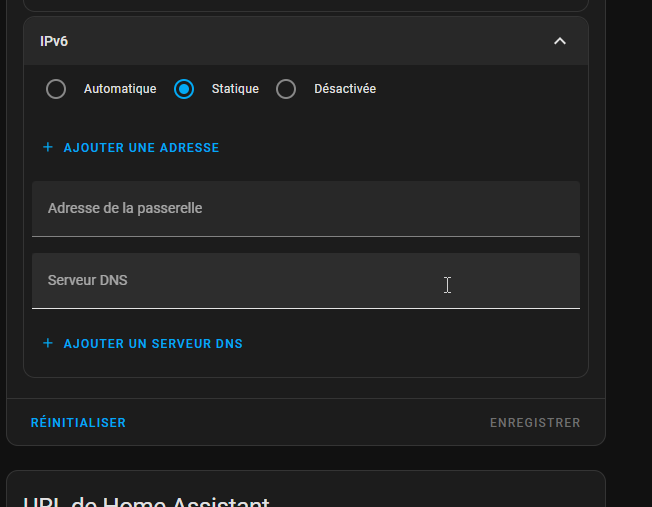

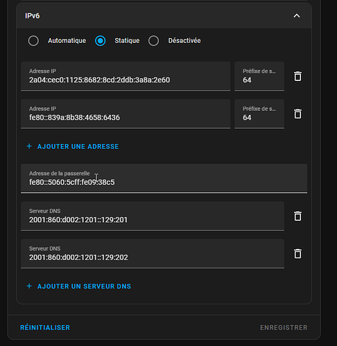

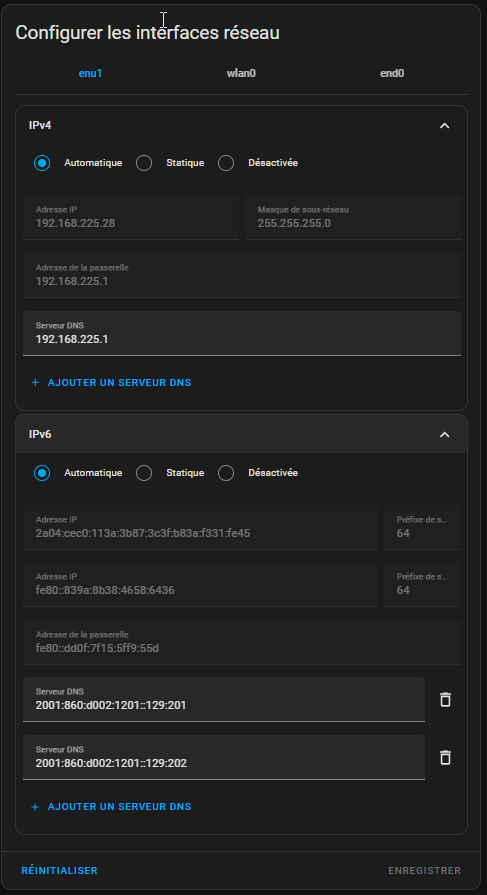

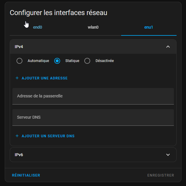

J’ai avancé sur la configuration de ma carte réseau maintenant elle reconnu dans HA par contre je n’arrive pas à faire le routage de la 4g vers le port local
Je vous montre ce que j’obtiens si vous pouvez m’aider:

maintenant ce que j’obtiens avec ip route show dev enu1
default via 192.168.1.1 dev enu1  metric 20101
192.168.1.0/24 dev enu1 scope link  src 192.168.1.28  metric 101

Par contre pas pour enu1
 ~ ping -I enu1 www.google.com -c 5
PING www.google.com (2a00:1450:4007:819::2004): 56 data bytes

Ma config réseau une fois reboot HA
le screen shot montre un 192.168.225.28 mais c’est parque j’avais fais un essai sous ce domaine je suis bien en 192.168.1.28
Ensuite ma config réseau un peu de temps après je n’ai plus rien
Impossible de configurer le routage je pense qu’il ne manque pas grand chose mais je n’y arrive pas si quelqu’un a une idée je suis preneur
Qu’est sont les 2 interfaces enu1 et end0 ?
enu1 correspond a mon modem waveshare et end0 c’est la liaison ethernet relié a ma box
bon déjà elles devraient etre sur 2 sous réseau différent sinon impossible de savoir comment les différencier
genre 192.168.1.x et 192.168.2.x
j’imagine que 192.168.1.1 est ta box ?
quand tu fais ton test de ping il faut utiliser une IP car la avec le résolution tu sors en ipv6 alors que tu veux tester ton ipv4 :stuck_out_tongue_winking_eye:
utilises aussi l’utilitaire traceroute pour voir le cheminement de tes paquets
et vu que tu disposes d’ipv6 pourquoi ne pas l’utiliser ?
j’ai changer le sous domaine
quand je reboot home assistant pendant un cour instant le port enu1 est activé et la je paeux aller sur internet quand je ping puis il se désactive comme si il y avait une routine qui ferme le routage au bout de quelque minute

default via 192.168.1.1 dev end0 metric 101
default via 192.168.225.1 dev enu1 src 192.168.225.28 metric 102
172.30.32.0/23 dev hassio scope link src 172.30.32.1
172.30.232.0/23 dev docker0 scope link src 172.30.232.1
192.168.1.0/24 dev end0 scope link src 192.168.1.133 metric 101
192.168.192.0/24 dev ztwdjmset2 scope link src 192.168.192.103
192.168.225.0/24 dev enu1 scope link src 192.168.225.28 metric 102
