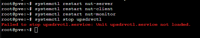

Pour la prise en compte, il faut aussi relancer le service ups après la config/reconfig
systemctl restart nut-server
systemctl restart nut-client
systemctl restart nut-monitor
systemctl stop upsdrvctl
systemctl start upsdrvctl

Il y a un souci sur la gestion de l’onduleur, refais un tour sur le tuto d’installation
J’obtiens ça :
J’ai bien essayé de reprendre le tuto mais je ne vois rien de plus…une idée plus précise d’où j’aurai pu foirer un truc dans l’installation ?
Si je passe les lignes du tuto :
upsdrvctl stop
upsdrvctl start
Cela semble fonctionner :
Pour moi, ça c’est bon, donc je ne comprends pas trop l’erreur

il faut changer
Et linux la commande pour effacer un fichier c’est rm
rm /etc/nut/proxmoxmgnt.sh
