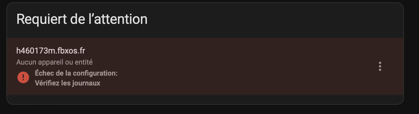

je n’arrive plus a me connecter sur l’intégration freebox je ne peut plus "autoriser l’application sur l’écran fe la freebox révolution, j’avais deja une config qui fonctionnait avant
sur des anciennes discussions j’ai vu qu’il fallait vider le fichier .storage seulement impossible est ce que vous en savez + ?
