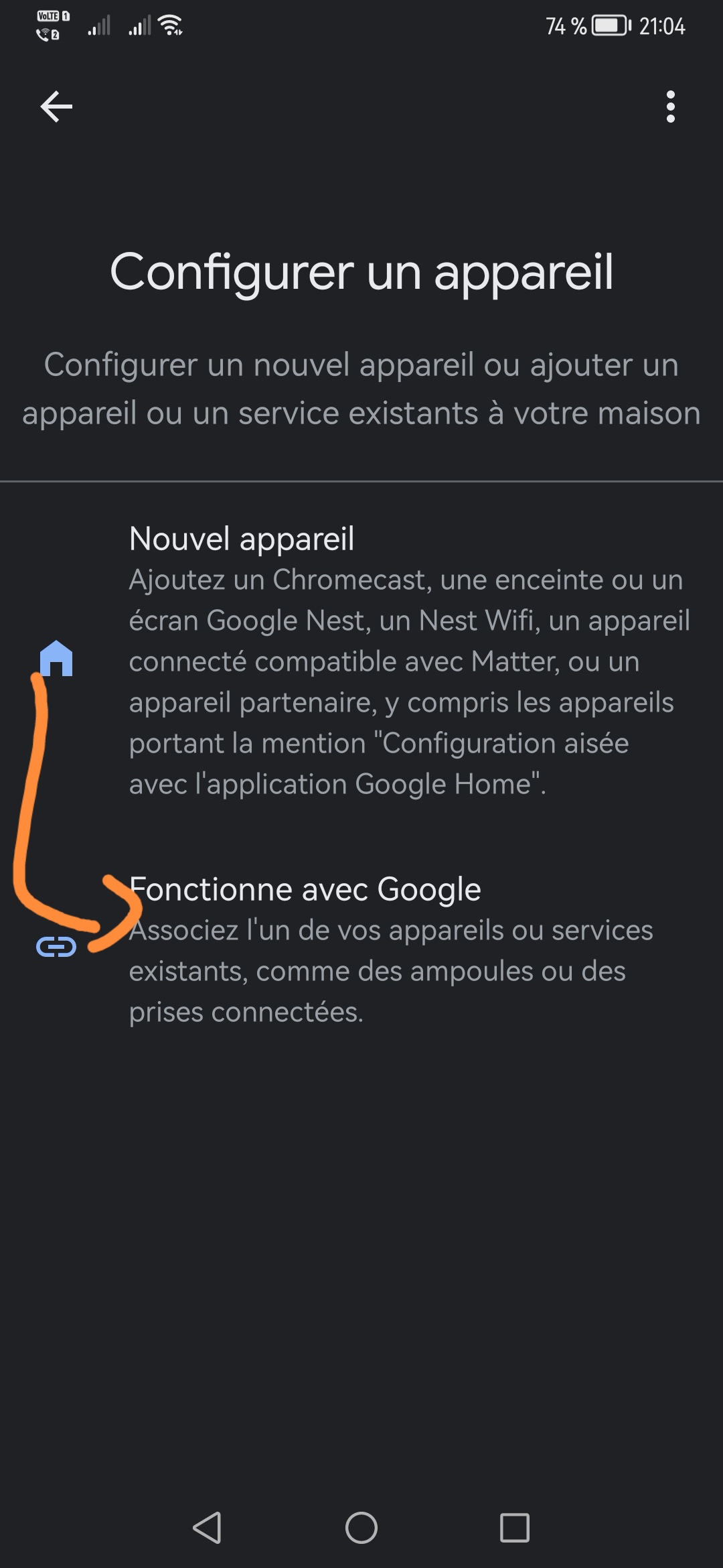

Ce sont les compte tiers que l’on associe à Google par ici, pour voir les devices associés sur l’app Home
