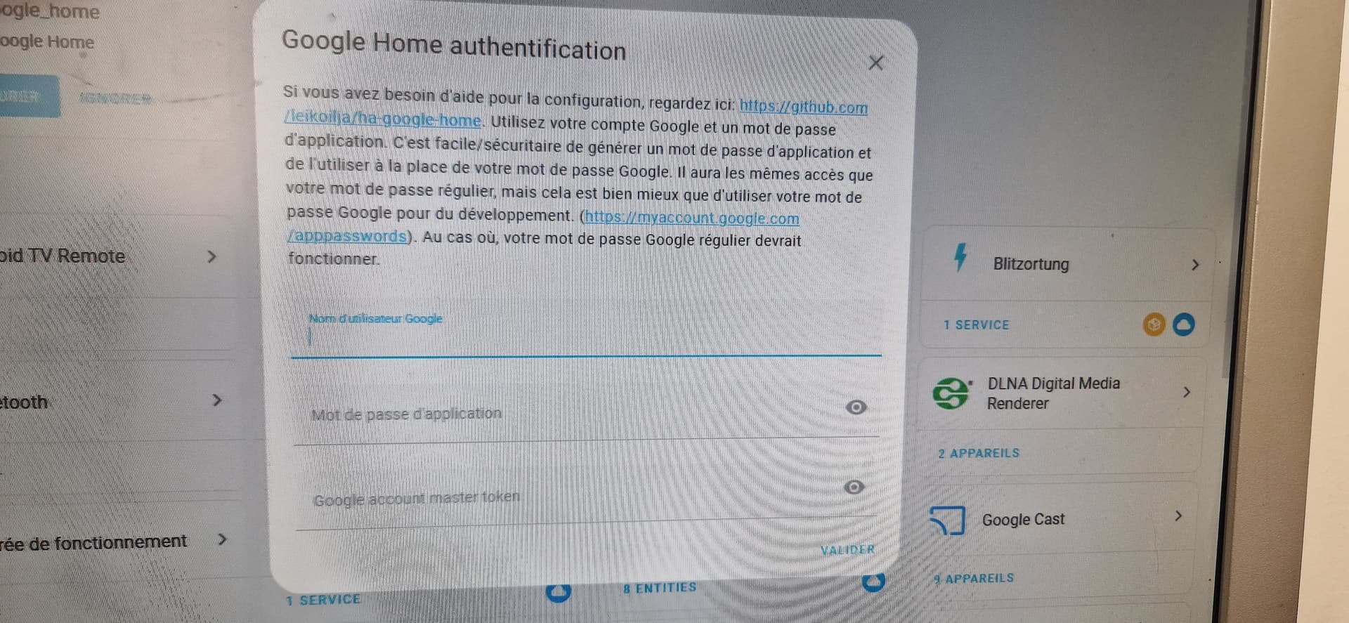

Hello tout le monde j’ai fait une boulette en j’ai changer de box internet et au lieux de demander a Google de se resynchroniser j’ai supprimé l’intégration Google home…
oui un boulet…
du coup il me demande ça
mais je ne sais pas ce que je doit mettre car je n’ai pas souvenir d’avoir rempli cela quand je l’ai fait la dernière fois et je ne trouve rien dans les docs que j’ai fait quand je l’ai paramétré…
merci pour votre aide et bon samedi

c’est une intégration personnalisé ca. Rien avoir avec google assistant , je pense que tu confond les intégrations
Google Account security
This integration uses your google account username and app password. See 2 Factor Authentication section for tips how to setup app password. However, we strongly recommend protection your main google account by not exposing it to the Home Assistant for automation purposes. We encourage you to create a separate Google account and add it to your Google Home. Your second account would not have access to anything other than Google Home, so even if it gets compromised, it’s not as severe as losing your main google account. See more discussion here
Master token
Due to authentication issues with google credentials alone it may be required to get the master token separately and provide it during the setup process. This can be done using this script or glocaltokens package.
je pouvais effectivement continuer a chercher bêtement… je vais regarder cela alors merciiiii

bon a 5h du matin j’ai écrit un premier message que j’ai supprimé car pas assez réveiller j’avais écrit n’importe quoi…
il te manque bien un truc
qui devait me manquer aussi car j’avais déjà fait la recherche d’après Google
source https://github.com/psf/requests/issues/6443
AttributeError: module 'urllib3.util.ssl_' has no attribute 'DEFAULT_CIPHERS'
essaie la commande
python -m pip install requests "urllib3<2"
ensuite
get_tokens.py
et ça devrait être bon
ah ouais !? 5 de mat ? :upside_down_face:
Sinon, impeccable, cette commande a effectivement permis de résoudre et poursuivre l’intégration de Google Home :+1: j’espérais qu’il aurait découvert d’autres devices connectés à l’app Home dont une enceinte Nest Wifi qui fait régalement Mesh Wifi et qui est donc sur un sous-réseau mais hélas il n’en est rien :sweat_smile:; pas grave.
Merci encore pour ton aide et ton partage !
et oui a 5H du matin pour aller cherché mon véhicule de fonction et pouvoir emmenée les gens a l’école ou a leur travail, par contre c’est grasse a ma fille malade que ta pu avoir une réponse cette aprem si non tu l’aurai eu que samedi :sweat_smile:
blague a part je pensait que ça découvrait même sur les sous réseaux ils sont liée a la même adresse mail ? Meme maison ( dans l’application home ( de google )) ?
