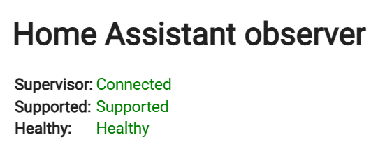

J’ai bien l’adresse IP 192.168.1.7 (que j’ai mis en statique ce matin).
et j’arrive à afficher la page 192.168.1.27:4357
