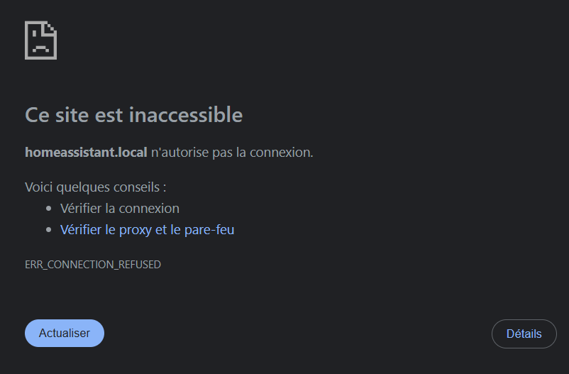

Voici ce que j’obtiens lorsque j’essai de me connecter sur https://homeassistant.local:8123:

J’ai essayé avec toutes les combi en http ou https avec soit 192.168.1.27:8123 ou homeassistant.local:8123 ou mon nom de domaine .duckdns.org
A chaque fois j’ai le message xxxxxx:8123 n’autorise pas la connection.
J’ai donc l’impression que j’arrive au bon endroit, mais que c’est HA qui bloque.

Je ne suis pas sûr mais : ‹ connexion refusée › ne ressemble pas à un problème d’expiration ou de rapport avec le certificat, ça ressemble à un problème de non-démarrage du serveur Web HA.
