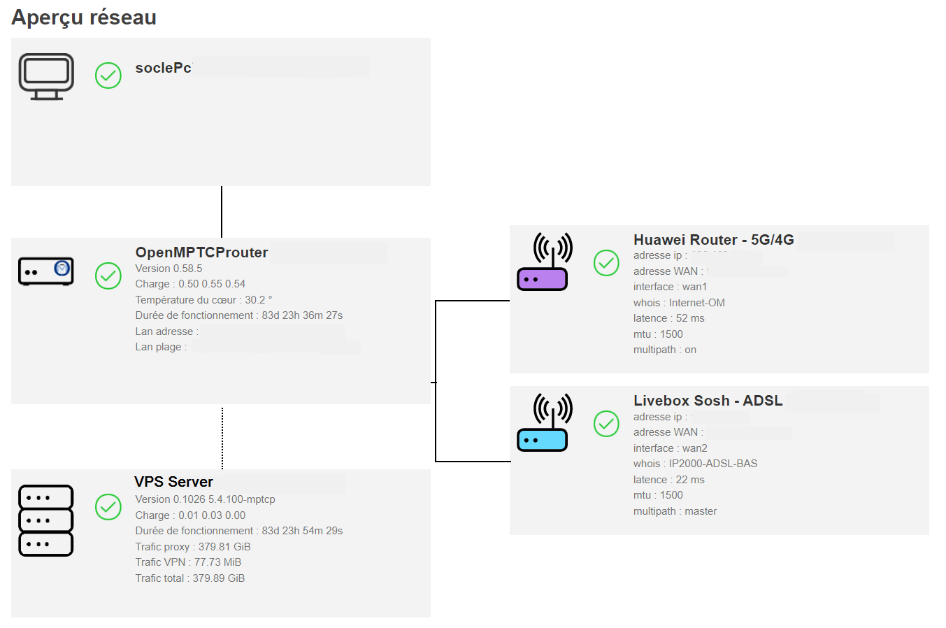

Pour ma part, j’ai une box ADSL et un routeur 4G/5G contenant une sim avec un forfait 100 Go.
J’ai installé OpenMPTCProuter sur un Raspberry Pi qui permet d’agréger les 2 connexions.
Si une des deux lignes tombe, l’autre prend le relai de manière transparente.
Par contre, tu n’auras pas d’adresse IP fixe sur le routeur 4G/5G, ce qui peut poser problème pour accéder à ton réseau depuis l’extérieur.
Pour ce faire, il te faudra un serveur VPS moyennant quelques euros.
Ci-dessous l’aperçu du réseau :
