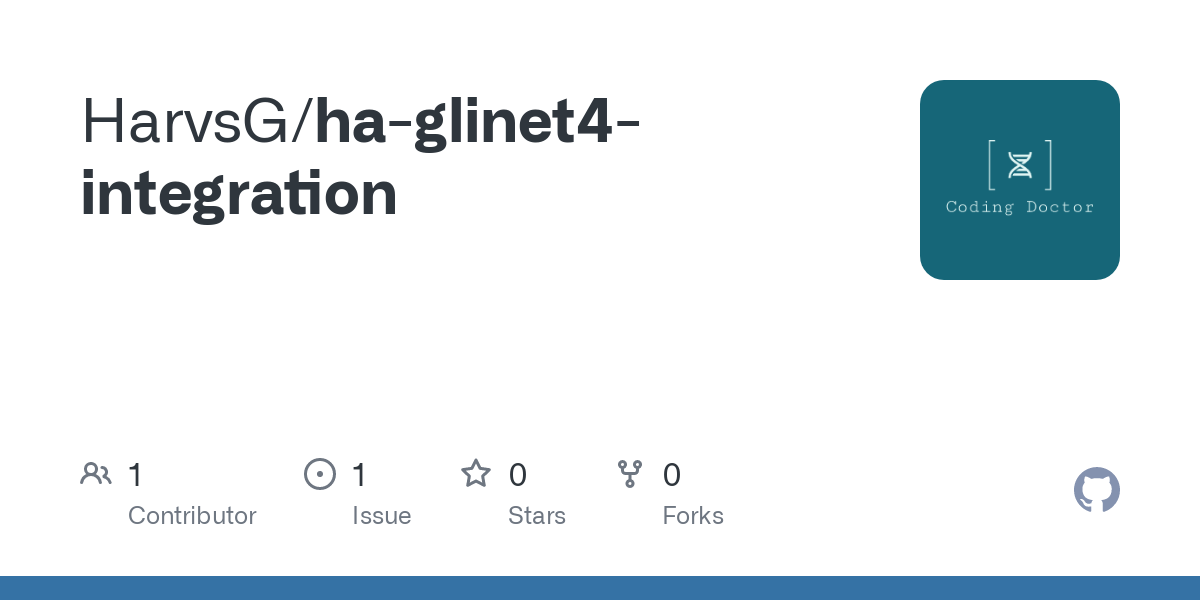

Il y a par exemple ça:
j’ai installé l’intégration glinet4. elle apparaît bien dans HA, mais impossible de m’identifier sur le routeur.
Je n’ai pas installer pip3 install gli-py , et je n’arrive pas a trouver la version de python installée sur HA ( j’utilise l’intégration terminal, pyhon -V me dit commande introuvable)
