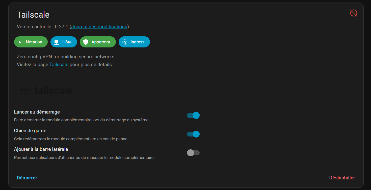

Ne peux-tu pas repasser sur la version précédente de l’apps le temps que le problème soit résolu ?
J’y ai pensé, mai je ne vois pas l’option dans HA, je dois faire une installation en manuelle en téléchargeant le fichier directement sur le git hub c’est ca ?
Mais je semble etre le seul a avoir le problème, donc sera t’il vraiment corrigé avec les futurs versions…

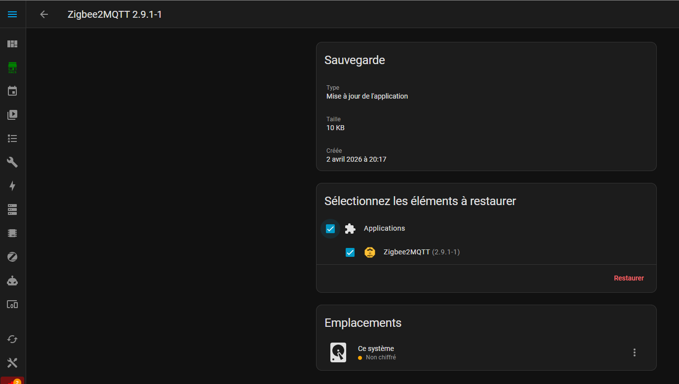

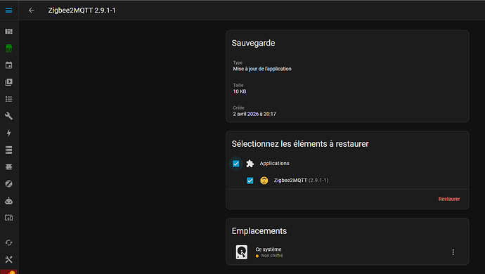

si tu as bien fait une sauvegarde de l’ancienne version, tu vas dans Paramètres / Système / Sauvegardes, puis dans les sauvegardes des applications, tu restaures.
exemple :
Fait: toujours la même erreur.

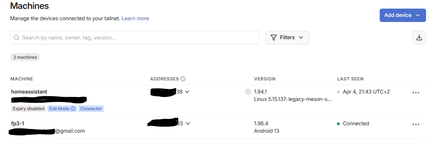

Ce que je trouve bizarre c’est quand quand je désinstalle et re installe Tailscale il ne me demande jamais de me connecter avec ID et mdp… du coup je vois pas comment il peut faire le lien entre HA et mon compte tailscale…
Il y aurait pas moyen de forcer cette authentification ?
Aussi voici un screen de Tailscale
