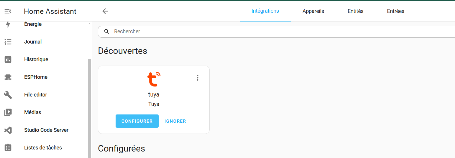

De ce que je comprend l’intégration Tuya est maintenant directement disponible en natif (pas besoin de passer par Github comme indiqué dans ton lien).
HA me propose bien de lui même de rajouter intégration Tuya.

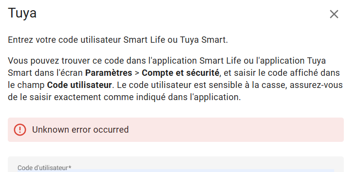

La première chose qu’il me demande c’est le code utilisateur, que je renseigne bien comme il faut avec les bonne casse et que je trouve directement sur l’application. mais le message erreur apparait.
Je ne sais pas si cela peut aider mais voici les logs:

Testé également avec l’application tuya smart avec un autre compte, mais le résultat est le même.
Des idées ?
S’il vous plait qqu aurait une idée ? Ca me bloque, je vois pas d’ou le pb peut venir.

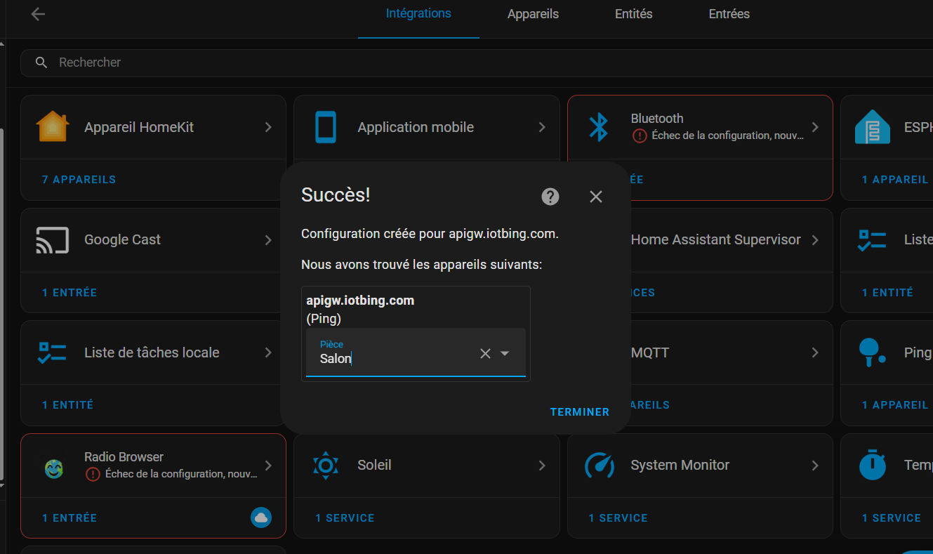

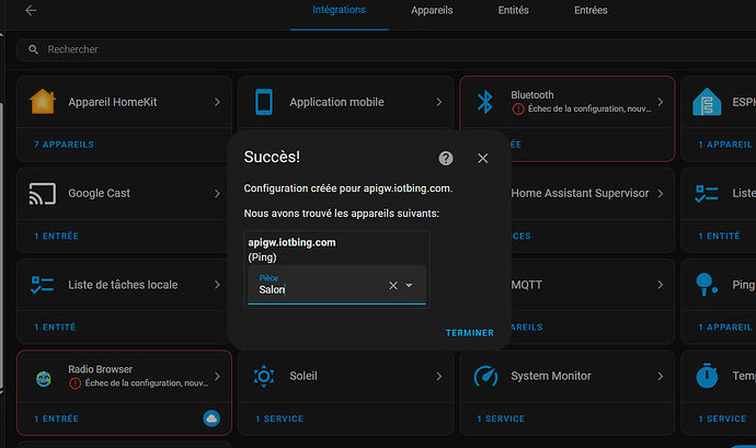

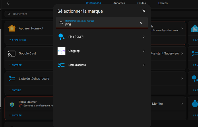

:one: Je ne sais pas trop ou trouvé le terminal.
Mais dans les intégrations, j’ai cherché Ping:
et j’ai cherché l’adrese que tu disais, ca semble marcher:

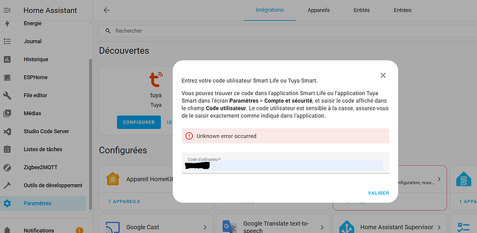

Pour autant que je re essaye de me connecter avec le bon mdp cela fonctionne toujours pas, toujours le même problème…
:two: J’ai bien vérifié et la casse est bonne. par contre je trouve ca bizarre qu’il me demande en 1er ce code utilisateur, sans me demander avant mon identifiant et mdp de compte non ?
