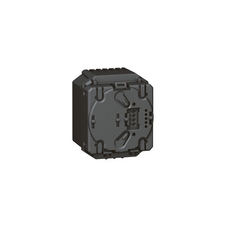

Connexion commande Legrand 067263 a zigbee2mqtt

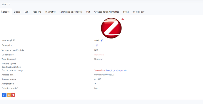

Bonjour je n’arrive pas à connecter mes interrupteurs de volet roulant sur zigbee2mqtt .
J’ ai essayer avec des définition externe sur des interrupteurs Legrand similaires mais toujours pas .
Si vous pouvez m’aider à avancer je vous en remercie.

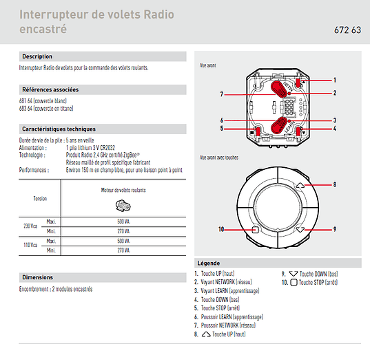

Interrupteur LEGRAND 067263.

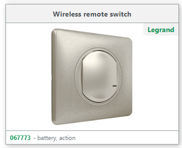

A priori cet interrupteur de volet ne fait pas partie du matériel supporté par zigbee2mqtt :
A priori, il ne s’agit pas du tout du même matériel, là il s’agit d’interrupteur de volets roulant, à moins que dans le sujet que tu as mis la personne a des VR dans ses escaliers (c’est possible). En tous cas le numéro de modèle n’apparait pas dans la liste du matériel supporté par z2m et le seul qui correspondrait en terme d’image n’est pas à pile :
EDIT : le sujet que tu as posté concerne un interrupteur 067773 et ici c’est le 067263.
Le 067773 est bien supporté lui :

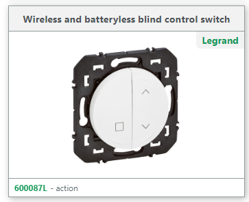

La solution à priori, c’est de faire un external converter à partir des éléments de l’interrupteur 600087L qui lui est supporté

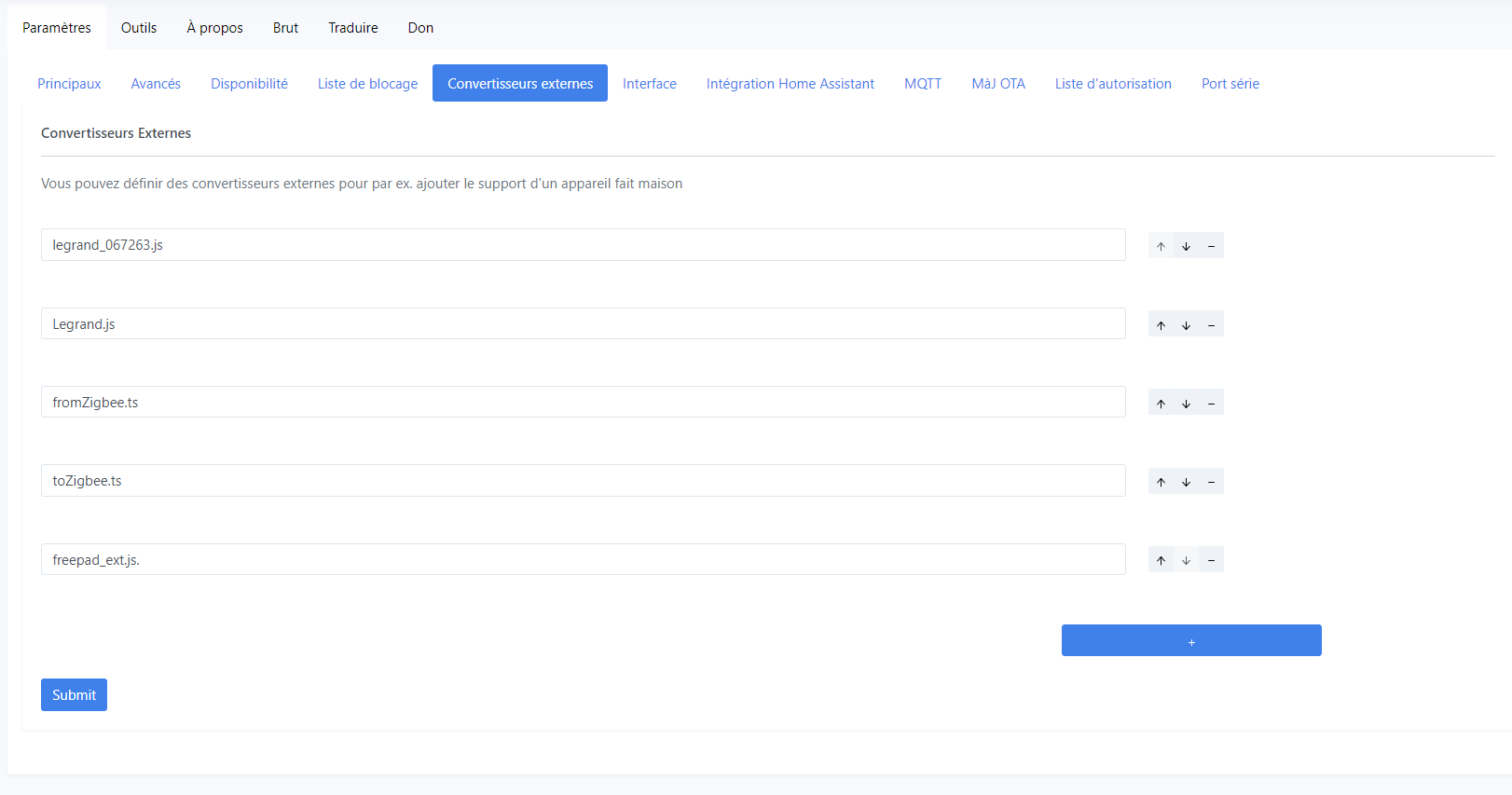

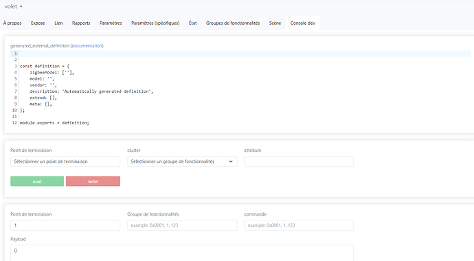

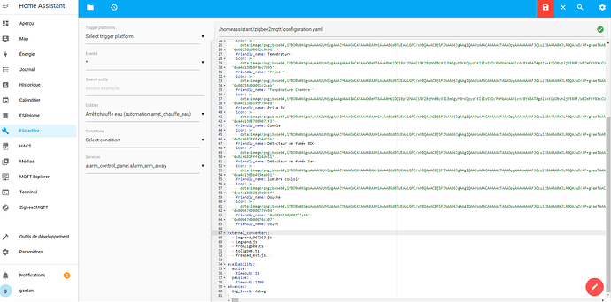

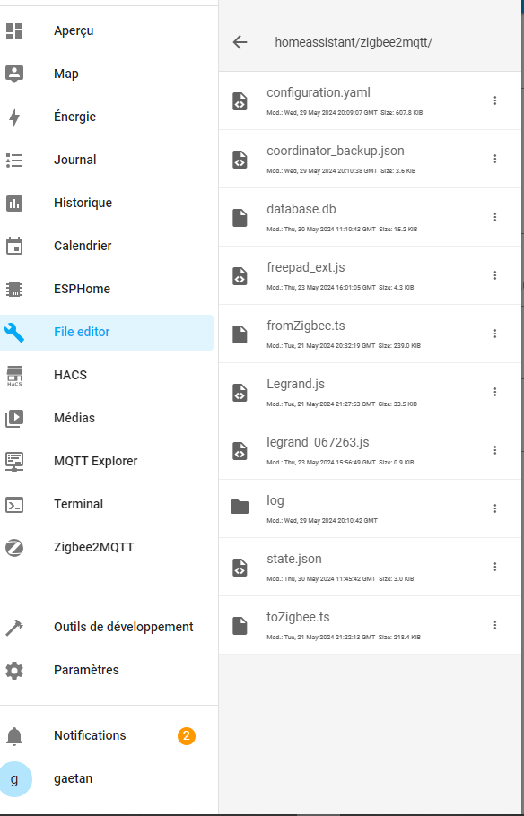

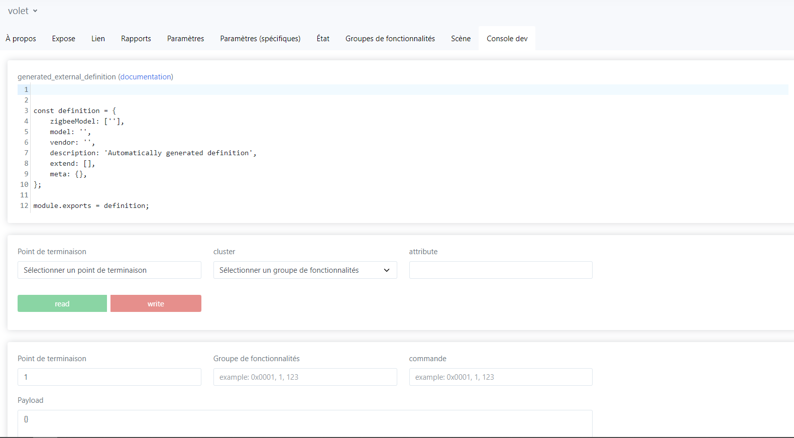

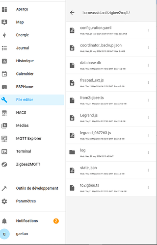

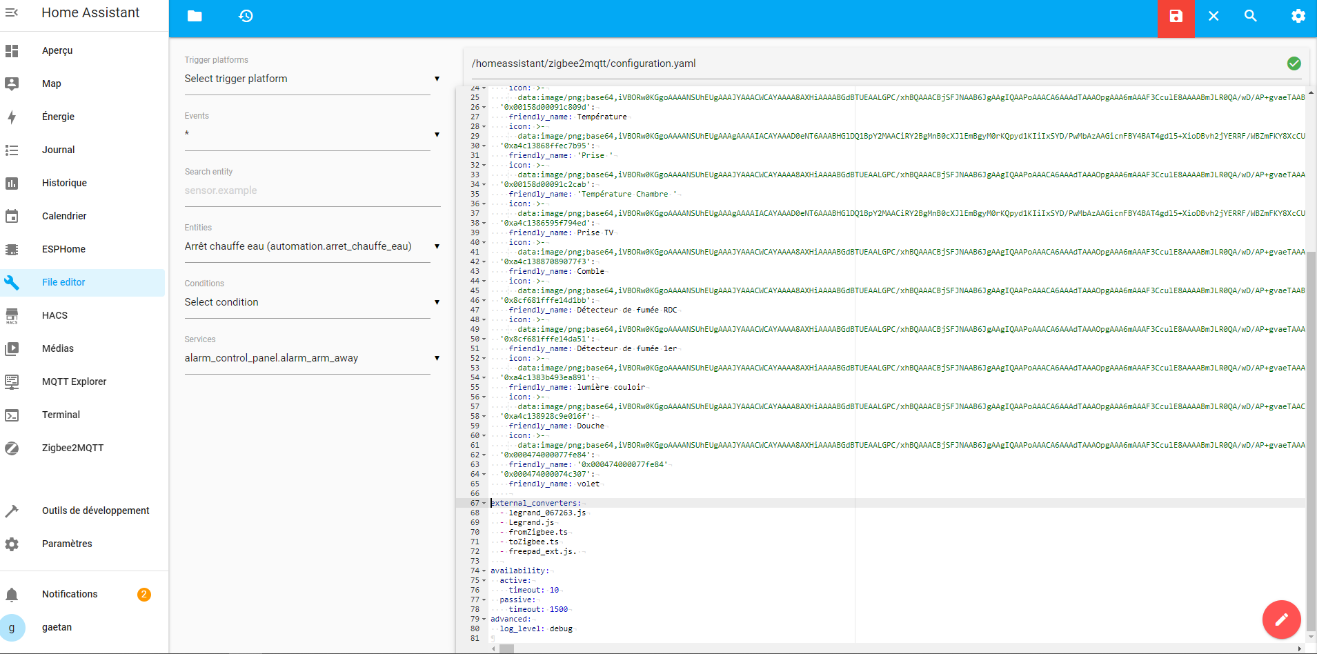

J’ ai essayer plusieurs external converters mais j’ ai un doute sur la façons de les ajouter pour que mon interrupteur soit pris en charge.
Et dans consol dev je n’ est rien faut-il écrire dedans.

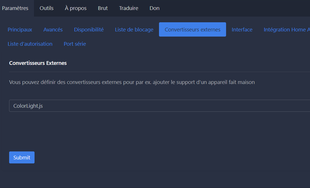

Pour ajouter un external converter, tu copie le fichier .js dans le repertoire de Zigbee2mqtt , puis dans l’interface Z2M , paramètres, convertisseurs externes, tu ajoute ce fichier. Ne pas oublier de relancer Z2M et de refaire l’appairage du device concerné.
Salut ,
Oui donc je ne me suis pas planter j’espère que le fait dans mettre plusieurs ne pose pas de problèmes .
Malheureusement je n’arrive toujours pas a avancer :sweat_smile:
merci pour votre aide :wink:
