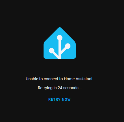

Je ne peux plus me connecter depuis l’extérieur, depuis un changement de nom de domaine. J’accède bien à la mire de connexion HA, je tape mes identifiants, puis je me retrouve devant cet écran :
Dans les logs de HA j’ai ceci :
Enregistreur: homeassistant.components.http.ban
Source: components/http/ban.py:136
intégration: HTTP (documentation, problèmes)
Login attempt or request with invalid authentication from 192.168.1.254 (192.168.1.254). Requested URL: '/auth/token'. (Mozilla/5.0 (Windows NT 10.0; Win64; x64) AppleWebKit/537.36 (KHTML, like Gecko) Chrome/133.0.0.0 Safari/537.36)
Et à peu près pareil dans la console du navigateur, :
/auth/token : Failed to load resource: the server responded with a status of 400 ()
Je ne sais plus trop où chercher :confused:
Merci de votre aide par avance pour votre aide
NDD OVH, puis un reverse proxy avec le plugin NGINX Proxy Manager (qui me génère également le certificat SSL, avec DNS Challenge)
Auparavant avec un sous-domaine en *.freeboxos.fr, et le certificat placé dans /ssl par le plugin LetsEncrypt

tu as bien activé le suppport des websockets dans NPM ?
C’était ça !
Une erreur d’inattention qui m’a fait perdre beaucoup de temps, merci beaucoup pour ton aide @ddfdom !
Problème résolu
