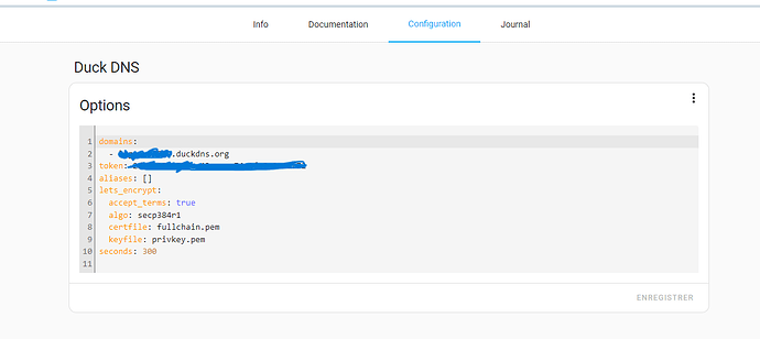

J'ai a priori bien suivi les tuto pour duckdns
Et le journal est au vert

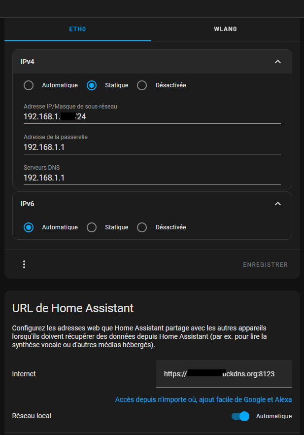

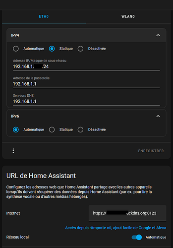

J’y pense , désactive l’ipv6 dans les paramètre réseau de HA.

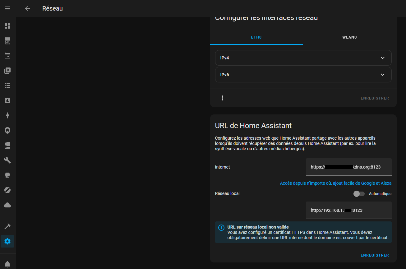

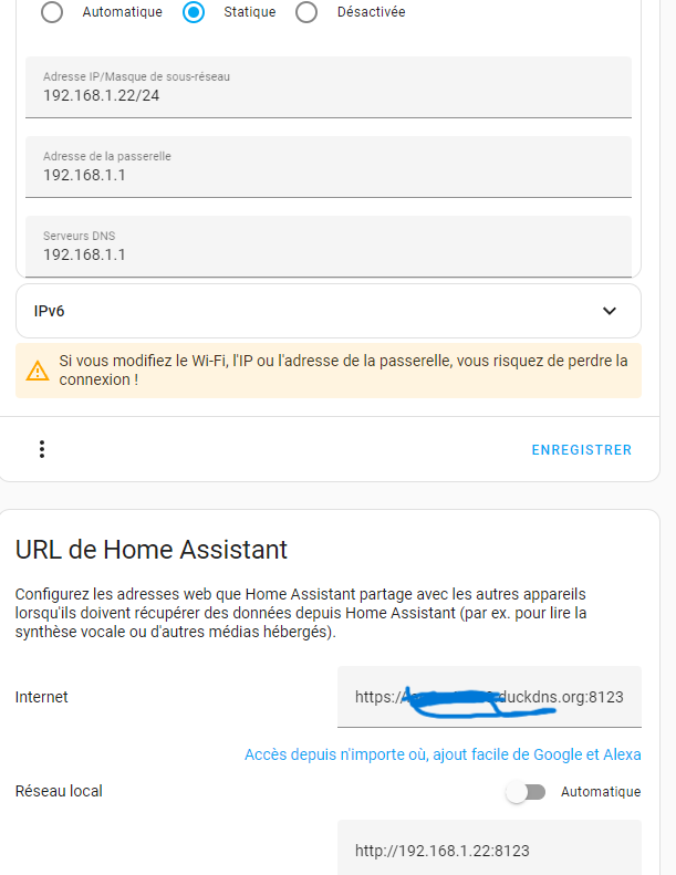

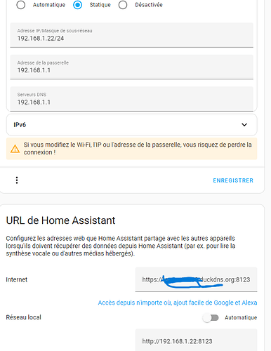

pour la config réseau, voici ce que j'ai
j'ai testé l'accès en utilisant https://nomdedomaine.duckdns.org:8123
J'ai testé depuis mon ordi (windows 10), un autre ordi (linuxmint je crois) et mon tél portable en data (chez moi et à l'extérieur)

Une chose dont j’ai oublié de parler
Dans la doc de Duckdns, il est indiqué de modifier la config http en ajoutant ceic dans le fichier config
http:
  ssl_key: /ssl/privkey.pem
Lorsque j’ajoute ce code dans mon fichier config, je ne peux pas me reconnecter
La vérification du code avant redémarrage est OK mais rien n’y fait, HA ne se reconnecte jamais
