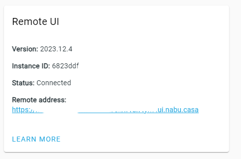

Et que vois tu en « status »:
Bon, je ne sais pas ce qu’il s’est passé, après plusieurs redémarrages de HA, cela fonctionne désormais. Je continuerai a surveiller.
Effectivement, dans Status, c’est bien connecté maintenant, ce qui n’était pas le cas quand ça tournait en boucle.
