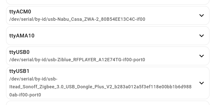

Mon soucis c’est que lorsque que je banche un dongle usb, il est alimenter mais pas reconnu dans HAOS, et c’est de pire en pire… avant le dongle sonoff fonctionnais maintenant non, idem avec l’antenne z-wave, elle s’allume en bleu mais n’est pas reconnu… si je vais dans paramètre \système \ matériel \ tout le matériel rien en ttyUSBX (ou X est le numéro du port usb); j’ai essayer de mettre un hub usb alimenter, ca change rien, l’alim de mon pi est une officiel.

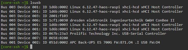

Que donne un lsusb clé(s) branché(s) dans terminal et ssh

je peux rien faire en ssh j’ai ce message qui s’affiche en permanence :
macb 1f00100000.ethernet end0: not whole frame pointed by descriptor
j’ai deux rpi5 un 4 et en 8 go les deux font la meme choses

parcontre, il ya du mieux 2 des 3 usb ont retrouver une adresse cooérente en usb

Tu as retrouvé USB pour le Rfplayer ?
oui, c’est revenu tout seule en USB0
