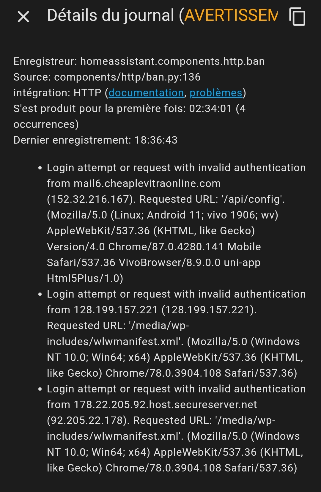

Depuis que j’ai passé mon home assistant sous ovh j’ai plusieurs tentatives de connexion d’un peut partout dans le monde dois-je m’inquiéter ? Y a-t-il quelque chose à faire pour éviter ces connexions ?

Si c’est ce que je comprends tu vas te bombarder par des bots qui essaye de rentrer. C’est surement ça tout tes messages.
Mets absolument un reverse proxy (NGinx par exemple) devant et filtre les appels. Ca remplace ce que fait ta box en local. Tu ne gardes ouvert que le port https de ton HA.

Juste des bots qui scannent
D’ailleurs qui ne scannent même pas des ressources HA mais plutôt des accès api ou WordPress (wp), du bon gros bourrinage de script kiddies
Tu peux activer le bannissement d’ip déjà dans HA en ajoutant c’est 2 lignes dans la section http du fichier de configuration de HA
ip_ban_enabled: true
login_attempts_threshold: 3
Qui bannira l’IP au bout de 3 fausses tentatives , mais attention a l’autobanissement !!

Oui j’ai déjà fais ça de mon côté c’est surtout pour éviter de devoir effacer à chaque fois les messages de connexion
Tu peux dormir sur tes 2 oreilles

C’est a éviter car les nom de domaines sont exposés dans des annuaires en utilisant un sous domaine c’est un poil plus caché
si y’a que des comptes dans HA avec des bons vrais mots de passe sinon il va se faire défoncer vite fait !
Dans les logs présents, il n’y a rien directement lié à HA.
Après effectivement, on est jamais à l’abri d’un peu de brutforce… Mieux vaut prévenir.
