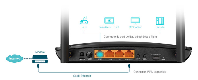

Par ailleurs, il existe d’autres solutions qui n’utilisent la box que comme fournisseur internet et pas comme routeur wifi.
Par exemple ce modem4G/routeur
Archer MR600 | Modem/routeur 4G+ Cat. 6 WiFi 5 (AC1200) Gigabit bi-bande | TP-Link France

en gros je posede ceci :
et le galet wifi 4 g de chez free
y aurait il moyen de combiner ses appareils pour que si je perd la connexion fibre sur ma freebox, donc HA serait en coupure, que je puisse basculer en wifi afin de tjrs avoir acces a HA ??
mon mini pc ou est installer HA, possede une entree RJ45 et une connection wifi
merci
Le mode d’emploi de ton tplink indique un usage inverse de ton choix
The router can be configured with a primary 3G/4G connection and WAN connection as a backup solution to ensure “always-on“ internet connectivity.
Quoi qu’il en soit, il n’a pas de routeur ethernet donc pour moi il ne correspond pas à ton souhait.
