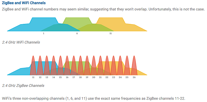

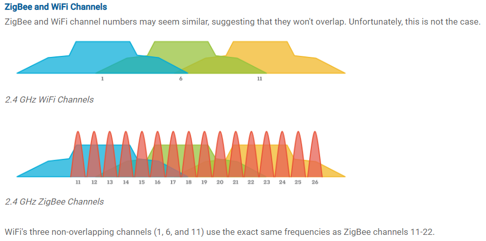

faut faire attention à ton channel wifi/zigbee pour éviter les interférences (channel 1 pour le wifi et 25 pour le zigbee par exemple) à faire au début de ton installation pour eviter de tout ré apprairé ensuite :
tu trouveras ici un bon schema tout simple avec un pdf : ZigBee and WiFi Coexistence — MetaGeek ZigBee and WiFi Channels.PDF
merci pour ce petit complément d’informations qui me permettra d’éviter les pièges du départ
