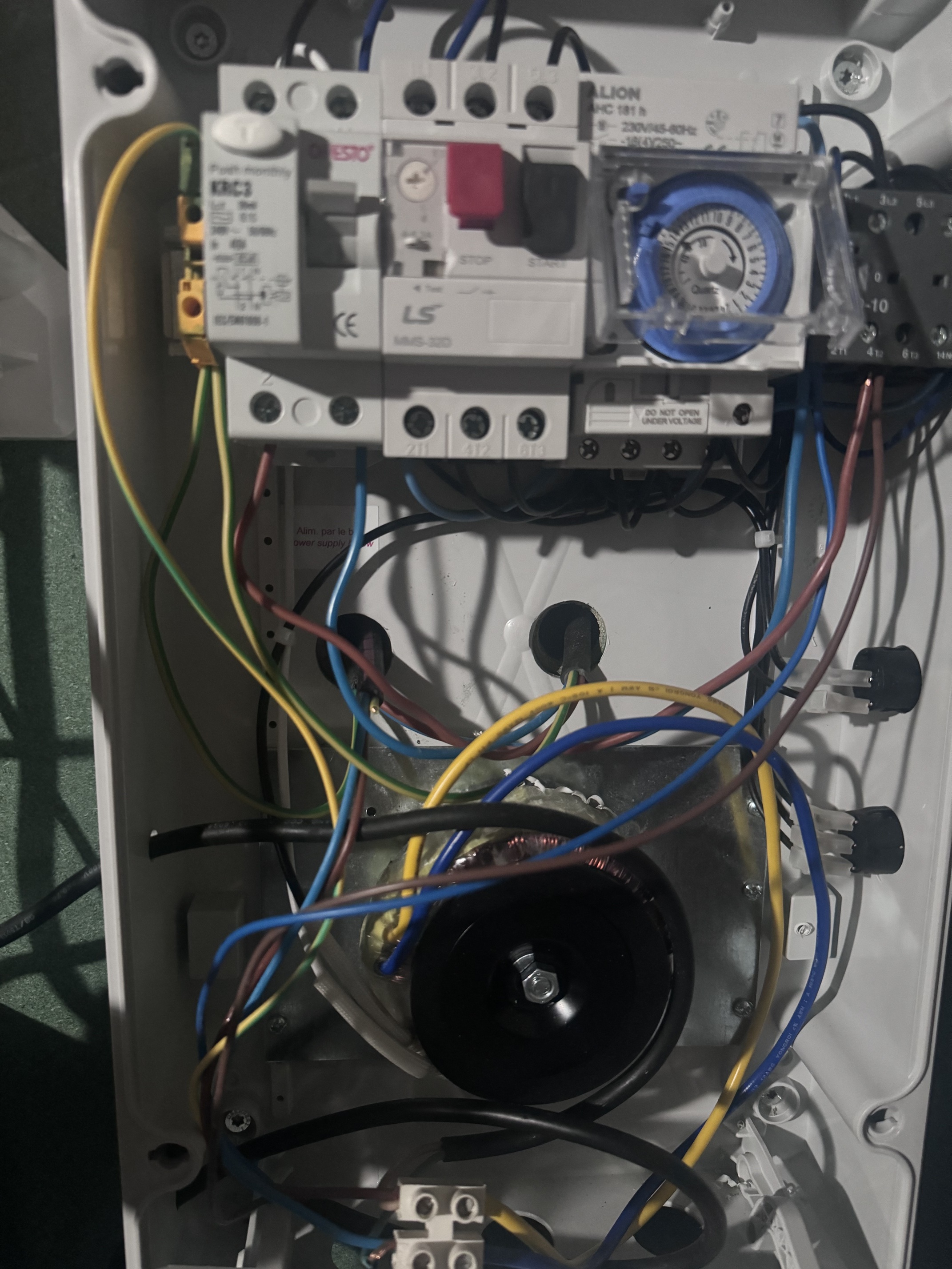

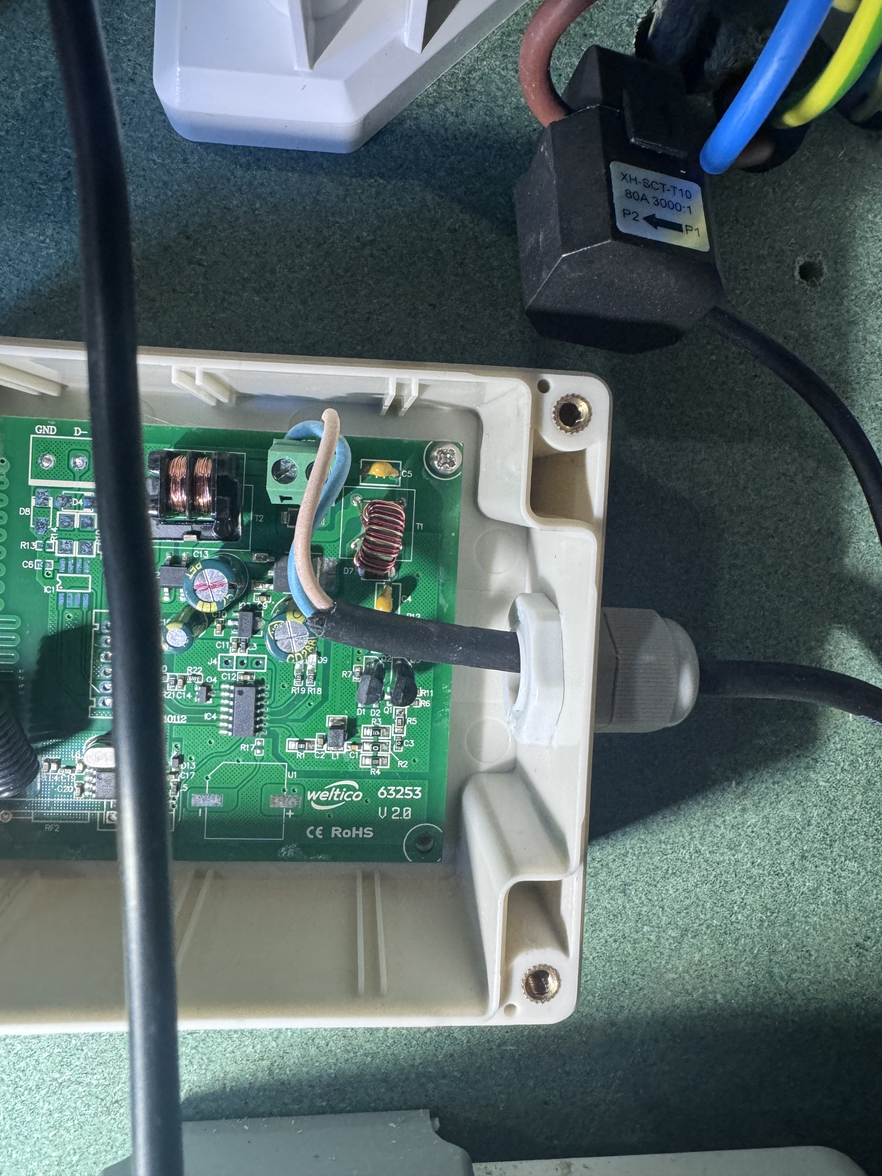

En fait apparemment il n’est pas possible de domotiser ce spot, le seul moyen c’est de couper l’alimentation et de le rallumer pour changer la couleur, le boîtier c’est le récepteur de la télécommande mais à la réflexion je me demande si c’est bien là-dessus qu’il faut couper l’alimentation, je vais aller regarder l’intérieur du boîtier de l’electrolyseur et je t’envoie une photo

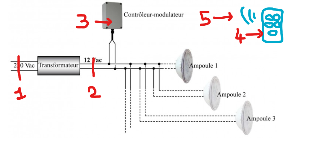

Si je résume avec ce schéma:
Tu peux agir à 5 endroits:
  • 1/ tu peux couper l’alim générale avant le transfo (si lorsque tu rallumes ça change la couleur, tu peux domotiser a base d’allume/éteint, même si ce n’est pas idéal)
  • 2/ tu peux faire pareil au niveau de l’alim en 12v apres le transfo
  • 3/ comme tu le proposais dans ton 1er message ci dessus, tu peux essayer de couper au niveau du boitier électronique CPL, mais je pense que ce n’est pas la bonne methode.

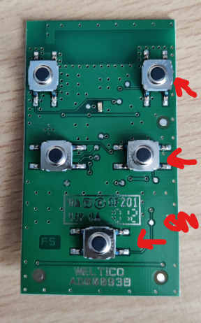

  • 4/ tu peux essayer de modifier la télécommande, avec un module à contacts sec, tu peux simuler les appuis sur les boutons. 3 contacts pourraient suffire (on/off, couleur+, programme +), il faudra faire un peu de soudure:
  • 5/ si quelqu’un arrive à sniffer les trames, tu peux remplacer l’emission de la télécommande en 433Mhz pour piloter le boitier.
Les solutions 1 et 2 (j’exclue la 3, mais elle serait sur le même principe) ne marchent que si tu vérifies que lorsque tu remets l’alim, le spot démarre et change de couleur.
Leur fonctionnement est peu pratique, mais mieux que rien: tu peux domotiser l’allumage et l’extinction de ta piscine, mais la couleur change à chaque allumage.
La solution 4 nécessite de souder (au risque de sacrifier une télécommande) mais si ça marche tu domotise complètement ta piscine.
La solution 5 semble avoir été abandonnée par l’utilisateur du forum Jeedom, ça ne signifie pas qu’avec un autre moyen que le RFXcom il ne soit pas possible de faire ça…
