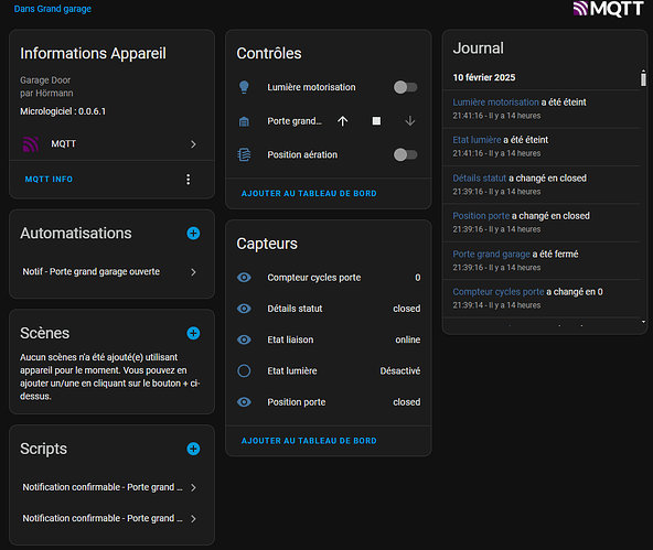

Je ne vais parler que des portes de garage, le reste je n'ai pas forcément d'avis différent de ce qui a été dit. Pour les portes de garage Hormann, je voulais éviter du "relayage" simple par contact sec (les motorisations remontent la position de la porte sur l'application BlueSecur et différents ordres sont possibles, c'est dommage de s'en passer). Pour éviter ca, en cherchant un peu, j'ai trouvé quelqu'un qui a produit un petit module ESP32 (40€ l'unité, certes), mais qui permet un contrôle de la porte de la même manière que l'application. Le module fonctionne en Wifi, et s'ajoute via MQTT. Un exemple de chez moi :
Installé depuis un certain moment, aucun regret, c'est parfait pour mon utilisation !

Super ça, merci! Nikel donc je peux foncer sur cette porte de garage.
