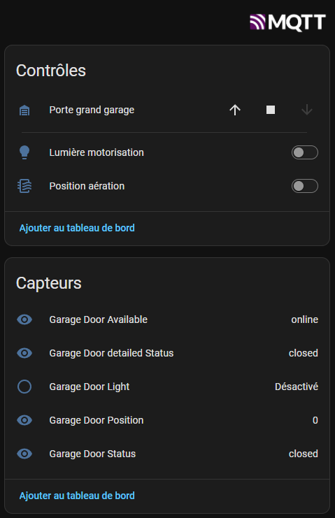

en gros tu as les commandes présentes dans l’appli Bluesecur (ouvrir, fermer, stop, commande lumière, position aération), et niveau retours l’état de connexion avec la porte, la position de la porte, le statut (ouvert/fermé), l’état de la lumière… tout remonte dans le rapport d’activité, c’est d’une stabilité sans faille ! Jamais eu le moindre bug / déconnexion en ce qui me concerne.

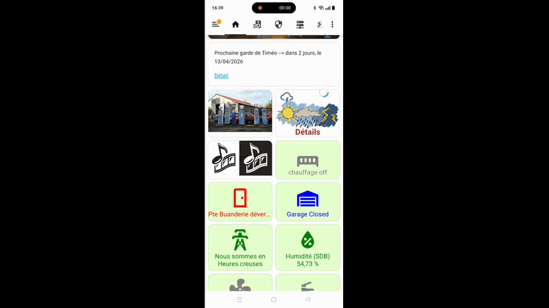

Voici ma commande et retour d’état via une carte Custom Button Card:
garage

le module est simple à installer (un seul câble oui), mais en Wifi et qui communique via Z2M (ca peut être gênant pour certains qui ne souhaitent rien domotiser via Wifi). Pour les cartes, tu peux utiliser soit une carte Tuile avec les ordres d'ouverture / fermeture, soit tu peux tout afficher (commande lumière, position aération, ordres O/F).
