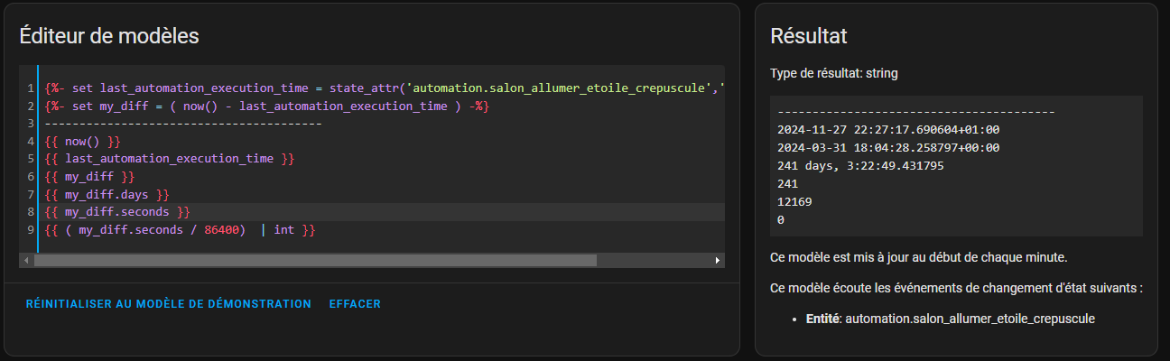

Alors après quelques tests, il semblerait que ton modèle ne fasse pas exactement ce que je veux :wink: :
{%- set last_automation_execution_time = state_attr('automation.salon_allumer_etoile_crepuscule','last_triggered') -%}
{%- set my_diff = ( now() - last_automation_execution_time ) -%}
{{ now() }}
{{ last_automation_execution_time }}
{{ my_diff }}
{{ my_diff.days }}
{{ my_diff.seconds }}
{{ ( my_diff.seconds / 86400)  | int }}
me retourne ça :
2024-11-27 22:26:07.180312+01:00
2024-03-31 18:04:28.258797+00:00
241 days, 3:21:38.921504
241
12098
0
Il semblerait donc que le .seconds retourne le nombre de secondes écoulées entre deux passage de jours :wink:
Il vaut donc mieux utiliser le .days dans mon cas, qui semble fiable « à long terme » (si mon HA est KO pendant plus de 365 jours, c’est que rien ne va plus)
