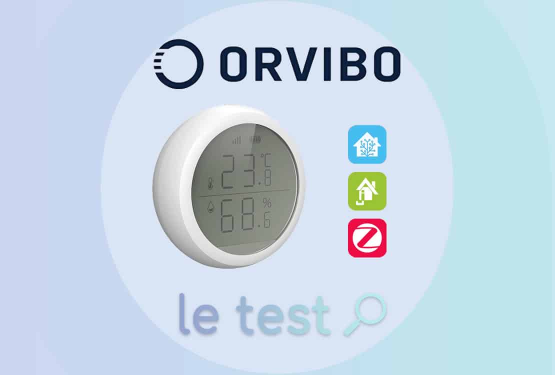

Pour info, j’ai une sonde Orvibo st30 qui marche très bien et est précise.
