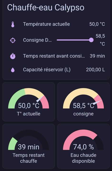

Bonjour, oui il est possible de domotiser un chauffe eau atlantic en utilisant hacs cozytouch
on peut aussi calculer avec le cop et les données de temp. le temps de chauffe necessaire
