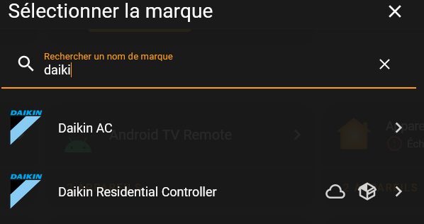

Bonsoir @Christianb233
De quelle intégration parles-tu ? Tes climatiseurs sont-ils équipés de modules de communication Wifi (type BRP069B41) ou sont-ils équipés nativement de moyens de communication ?
Bonsoir @anon41081891
Voilà pour les intégrations
Ces climatiseurs Stylish et Perfera sont équipés de modules de communication wifi
