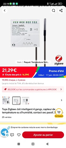

J’ai trouvé ce module en zigbee Tuya Zigbee-4 gangs, capteur de température ou d’humidité, contact sec passif, 32V, 250V
Pensez vous que cela peut fonctionner avec la configuration de ma piscine?

Pour la sonde de température, je suis pas sur que tu puisse l’utiliser pour mesurer la température de l’eau.
Avec un doigt de gant ça le fait
Effectivement avec ce modèle sa doit le faire.

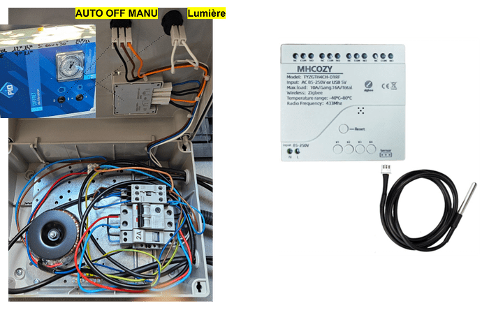

J’ai mon module zigbee mais je suis embêté sur les branchements!
Je voudrais brancher le module sur mon « auto » et sur mon interrupteur lumière.
Pouvez vous m’aidez?
Pour la commande auto, il faut brancher un des contact de ton module (ex K1) en parallèle du contact de ton horloge piscine. (le fil noir et le fil orange sur ta pendule sur la photo)
Il faudra laisser ton bouton sur auto et mettre ta pendule sur O (si tu veux piloter uniquement par le module).

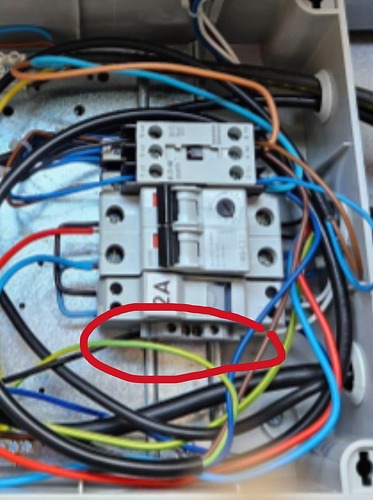

Pour la lumière, il faut utiliser un deuxième contact du module (exemple K2) et le brancher entre le fil blanc (bouton) et le fil noir (transfo) sur la borne a côté du disjoncteur 2A (qui doit être pour éclairage)
Il faudra laisser le bouton lumière sur On et piloter par le module.
Sur le module, tu utilise les contact NO.
Donc branchement entre Com et No
Attention, je me base sur ta photo, a toi de vérifier si ce que je te dit correspond bien à la réalité.
Si tu as un doute, re demande avant de brancher.
Repère ton cablage existant avant de débrancher les fils.
Prend les précautions nécessaire (couper le courant).
Si c’est pas le fonctionnement que tu souhaite précise ta demande
