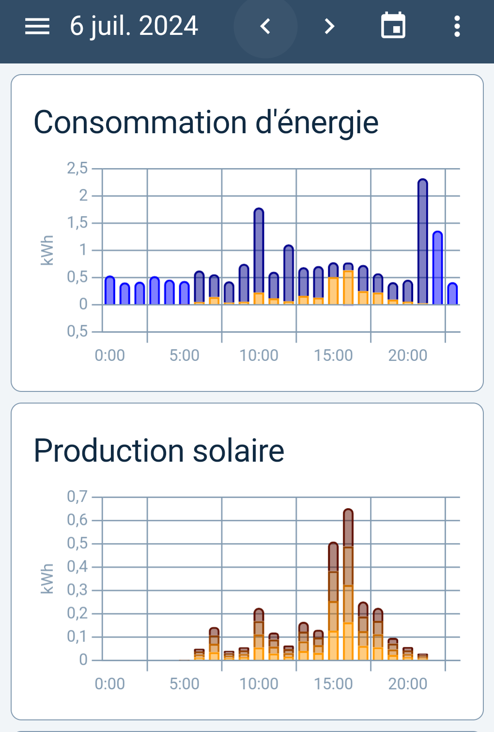

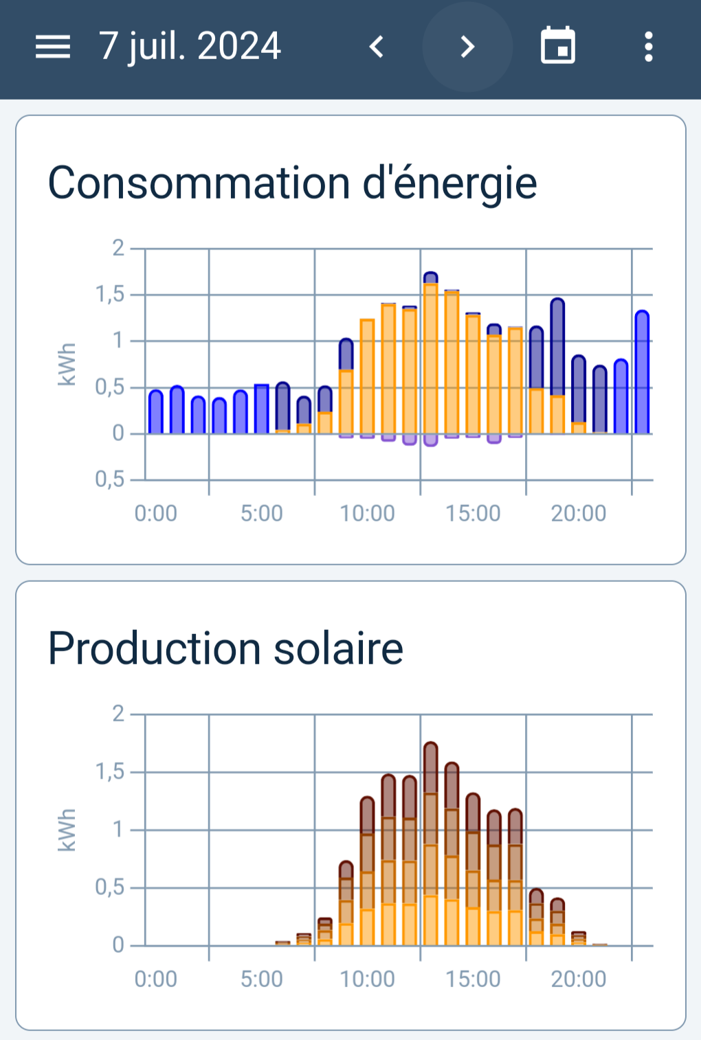

Et pour le solaire ça dépendra de ton choix, moi j’ai un onduleur géré par opendtu donc 100% HA friendly via Mqtt.
Ça donne des trucs comme ça quand le ciel est tout gris:
Et comme ça quand il fait super beau et que le routeur solaire consomme quasiment tout:
