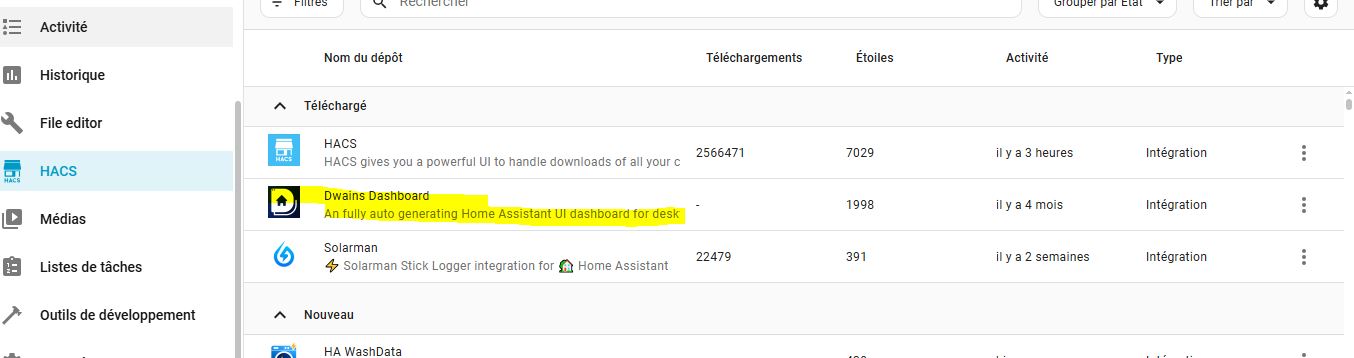

Comme puis je alors supprimer l’intégration Dwains de HACS ?

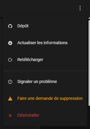

il faut supprimer l’intégration, dans paramètres/appareil et services. Après dans HACS, tu cliques sur l’intégration Dwains Dashboard, puis les 3 points et désinstaller.

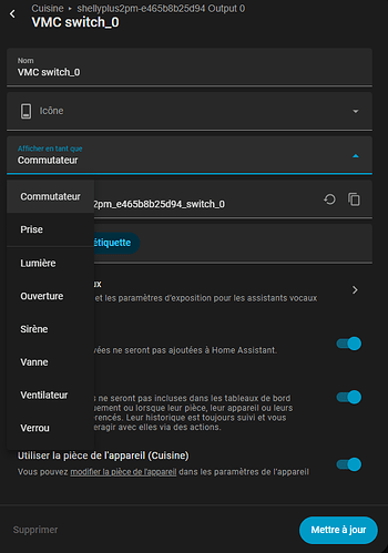

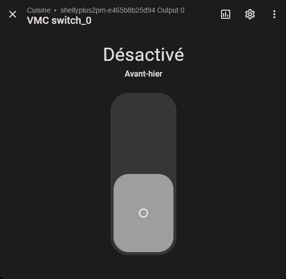

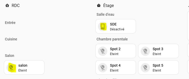

Dernière question ; comment puis je modifier un interrupteur en lampe dans le Dashboard car cela n’est pas pris en compte lorsque je le modifie dans les paramètres de celui ci!
J ai réussi avec mon shelly1L de mon salon mais pas avec le shelly1L de ma salle d’eau, impossible de modifier le système de l’interrupteur par ampoule ?
Tu veux changer le type ou juste l’icone ?
Dans les parametres de ton entité tu peux changer l’icone.
Dans les entrées (helpers) tu peux changer le type (en fait créer une nouvelle ligh dont le status est calqué sur l’interrupteur)

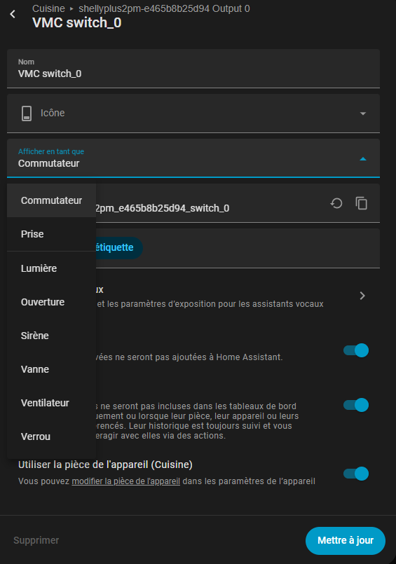

normalement tu peux le changer, quand tu cliques sur l’entité , puis la roue cranté
puis afficher en tant que lumière et mettre a jour.
en effet j ai suivi exactement ce procédé mais malgré la sauvegarde du paramètre , cela revient automatiquement en tant que commutateur !
Ca ce n’est pas normal…
tu as bien fait « update » en bas ?
Tu peux aussi essayer de recharger le cache (on ne sait jamais, quand le dashboard ne répond pas comme tu veux, ça aide souvent)
En effet cela a fonctionné après plusieurs essais !
